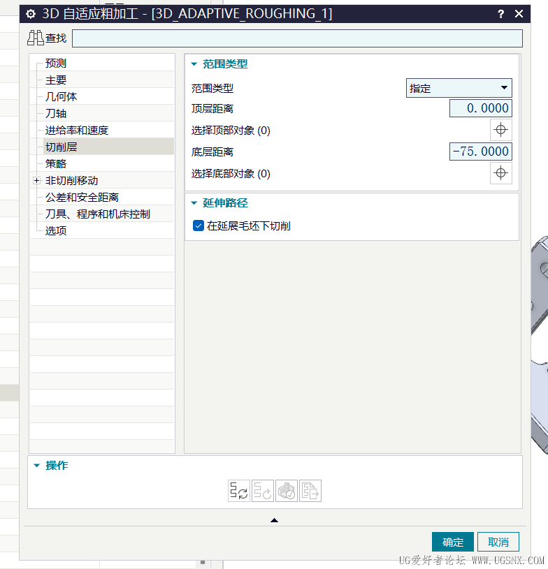

只有顶部和底部?有方法调出切削成控制吗吗?
就一个顶部和底部
就一个顶部和底部

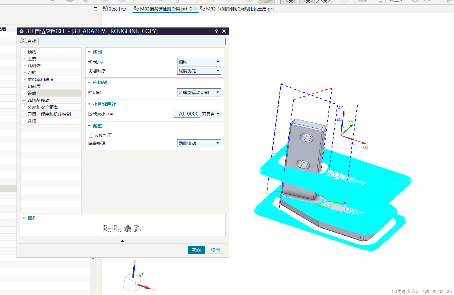

还有带螺旋运动切削 无效
还有带螺旋运动切削 无效
还有带螺旋运动切削 无效

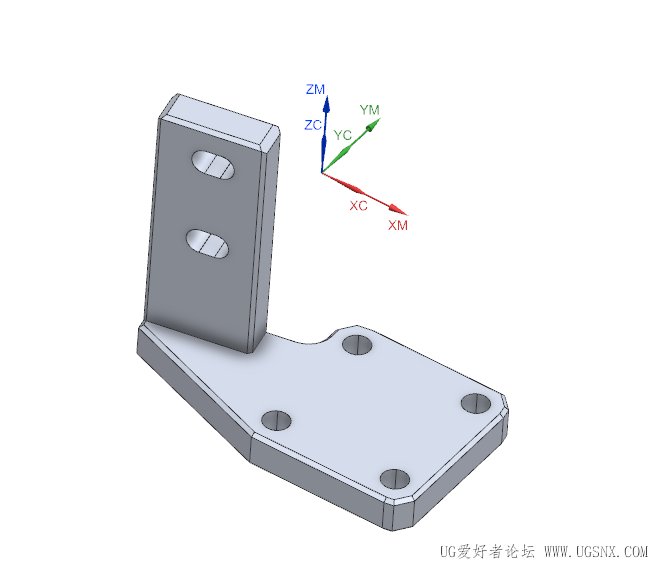

这个造型的怎么防止薄片打刀?
这个造型的怎么防止薄片打刀?
这个造型的怎么防止薄片打刀?

发表于 2026-4-20 15:05:08 | 显示全部楼层
没选workpiece

发表于 2026-4-20 13:17:44 | 显示全部楼层
在底层距离输入铣削深度
