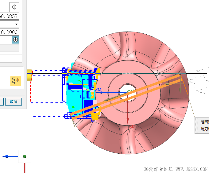

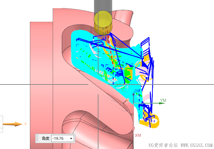

更改视图方向后,切削层不能跟随改变,变成这种两个方向的样子,拉动也是沿着箭头方向变,根本不能改,只能重新编,各位大佬有知道怎么解决的吗

已经解决了,谢谢各位,只要改了视图方向后点确定,然后重新双击打开进去就行了

发表于 2026-9-12 15:20:29 | 显示全部楼层
改成自动试试

 楼主| 发表于 2026-9-12 15:23:07 | 显示全部楼层
试过,没变化

发表于 2026-9-12 15:41:43 来自手机 | 显示全部楼层
估计是你老版本的模板套新版本

 楼主| 发表于 2026-9-12 15:59:10 | 显示全部楼层
447080 发表于 2026-9-12 15:41
估计是你老版本的模板套新版本
又试了一下新建的,没有用模板 ,没有出现图2的报警信息了,但是方向还是不对

发表于 2026-9-12 17:18:50 | 显示全部楼层
秋意浓hhggvv 发表于 2026-9-12 15:59
又试了一下新建的,没有用模板 ,没有出现图2的报警信息了,但是方向还是不对 ...
你把wcs和msc的方向设置相同试试。

发表于 2026-9-12 18:06:18 来自手机 | 显示全部楼层
你从新操作一下,我也遇到过,但是我从新插入就行了,
