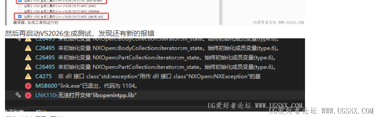

按照上面这个帖子里用默认的NXOpenCPPWizard.vsix开发模板开发的时候,如果新建项目不编辑下依赖性项,就会出现下面的这个报错。每次新建项目都要编辑就有点麻烦了,我们可以编辑下这个开发模板,避免后面每次都要编辑。

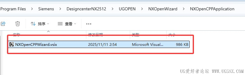

把DesigncenterNX2512\UGOPEN\NXOpenWizard\NXOpenCApplication下的CPP开发模板NXOpenCWizard.vsix复制出来,可以放桌面。

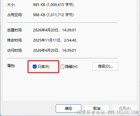

把只读属性去掉

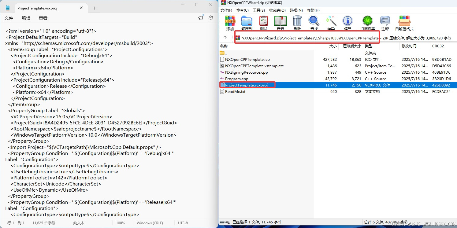

编辑后缀名,改成.zip

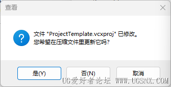

直接用压缩软件打开,找到下面这个文件双击用文件文档编辑(注意不要解压后编辑,而是直接打开编辑,解压编辑再压缩回去后面是用不了的,我试过了)
然后直接搜索下面这三个关键词,每个关键词有两处,把他们删了,每个lib文件中间有一个;分号的,注意不要删多了也不要删少了,保持格式。
  1. libopenintpp.lib
  2. libopenpp.lib
  3. libvmathpp.lib
复制代码
然后保存
再把后缀改回去.vsix

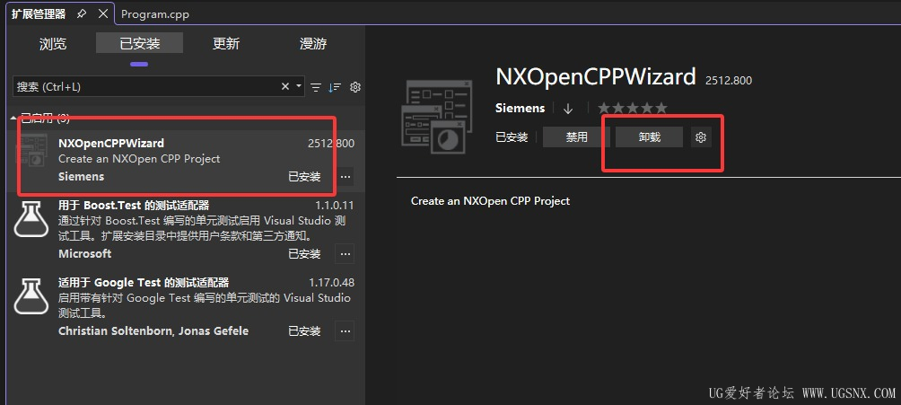

卸载方法:
管理扩展
找到已经安装的点卸载,点击卸载后关闭vs2026的时候会跳出来进行卸载的,卸载后重新装即可。这个是2512版本的,后面的版本应该同理。
