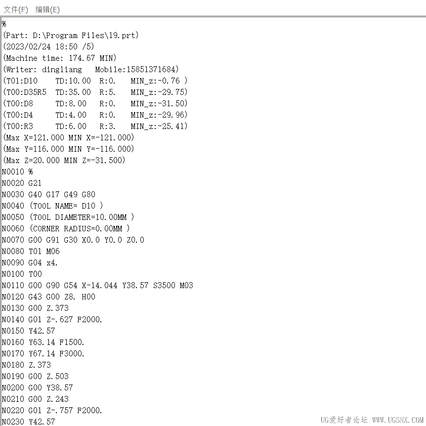

放到程序开始
# 第一段:全局变量定义与初始化
放到换刀T前
# 第二段:读取刀具参数 + 输出注释
放到换刀T后
# 第三段:刀具清单格式化 + 去重 + 对齐
放到程序结束M30前
# 第四段:将刀具清单写入NC程序头部
258

发表于 2026-4-20 22:47:24 | 显示全部楼层
有大佬教下怎么用吗,放进去了报错
