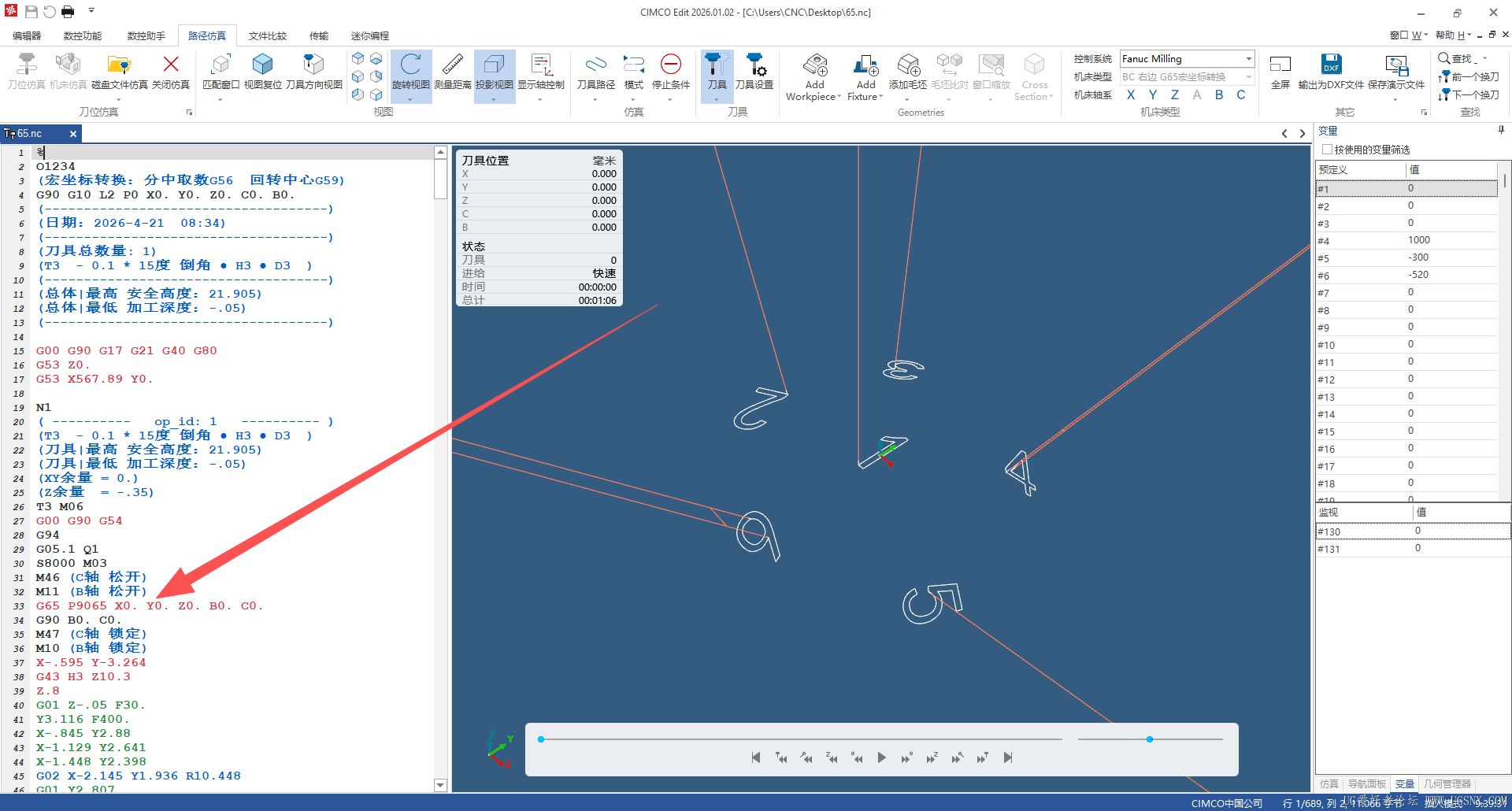

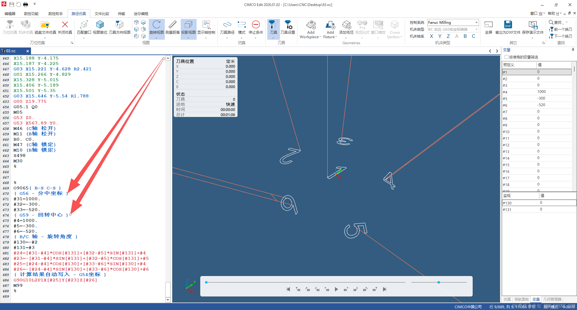

请CIMCO Edit 高手指导一下
怎么在CIMCO Edit里面 使用G65调用宏坐标转换宏程序?
现在G56分中坐标 和 G59回转中心的数值一样才能 “正确显示”, 但是坐标是错误的
上传了.NC文件 和 .STL文件,

发表于 2026-4-22 12:53:43 | 显示全部楼层
仿真卧加如果要用G65好像要把子程序放在 安装文件目录的一个文件夹里才有效果 忘记那个了

发表于 2026-4-22 18:20:28 来自手机 | 显示全部楼层
回帖奖励 +1 G币
放在本条程序的后面呗
