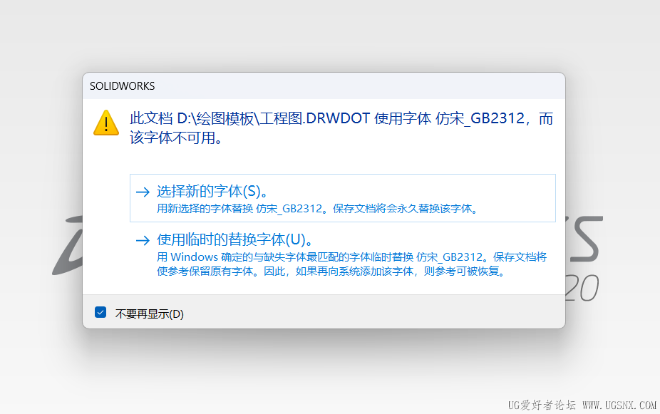

sw打开文件时提示缺少字体
缺少仿宋gb2312
缺少仿宋gb2312
我碰到了缺少2312和不知道是什么的仿宋_GB这两个字体
仿宋_GB2312网上很容易找到,各大机关官网就有,免费
但仿宋_GB就不知为何物了,网上怎么找都找不到,无奈,找了半天,最后只能用隔壁机械社区一个帖子的替代方案,找一个相近的字体,改名为仿宋_GB,临时用着
帖子soldworks字体问题,求助。 - SOLIDWORKS - 机械社区 - Powered by Discuz!‘
随便在机关找的2312 仿宋_GB2312.rar (256 Bytes, 下载次数: 9)
替代方案的改名,不是只是改字体的文件名,要将字体的属性名一起改了才行,具体操作
修改字体名称原来这么简单 - 知乎
要用到一个软件,英文的,但我找到了热心老哥破解汉化的版本
fontcreator15alpha7汉化版解压前关闭杀毒软件.rar (339 Bytes, 下载次数: 10)
用了方正小标宋简 方正小标宋简.rar (266 Bytes, 下载次数: 6)
改名字为仿宋_GB,而后安装好替代字体打开sw就不跳缺失2312和GB这两字体的提示了
该方法只作为替代方案,若有更好的解决办法欢迎、感谢分享
感谢以上提供资源和教程的大佬
