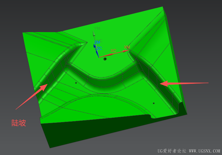

有大陡坡
有大陡坡
有大陡坡

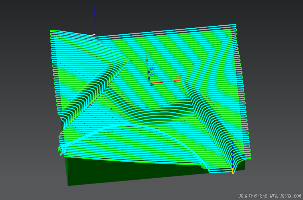

步距故意放大了,这样一起爬面好吗
步距故意放大了,这样一起爬面好吗
步距故意放大了,这样一起爬面好吗

发表于 2026-4-22 22:39:18 | 显示全部楼层
陡峭与非陡峭

 楼主| 发表于 2026-4-22 17:16:46 | 显示全部楼层
步距是故意放大的,这样一起爬面好吗

发表于 2026-4-22 18:52:19 来自手机 | 显示全部楼层
不好,加工出来会很难看,选在部件上

发表于 2026-4-22 19:10:07 | 显示全部楼层
可以先用等高准(Z方向斜度小的)斜面,在铣准斜度较大的斜面

发表于 2026-4-25 13:23:02 | 显示全部楼层
平面跟侧壁分开做程序。直接这样走,出来效果会很差

发表于 2026-4-25 22:44:43 | 显示全部楼层
这样做工件会过切吧?

发表于 2026-4-26 08:47:45 | 显示全部楼层
陡峭非陡峭

发表于 2026-4-26 08:51:20 | 显示全部楼层
根部单独做个刀路,整体加工效果很差
