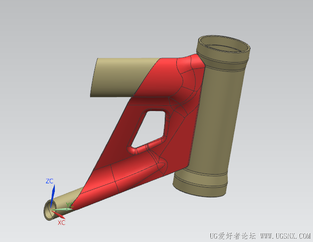

各位大佬这个红色的板怎么画

根据旁边的形状先画几个面,修剪一下,倒圆角,最后加厚就行了
