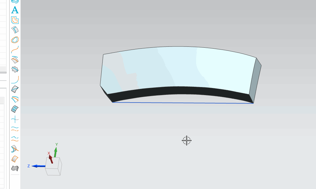

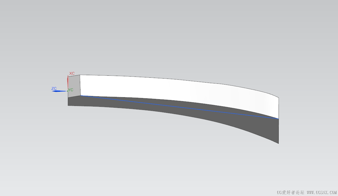

 楼主| 发表于 2026-4-27 10:35:03 | 显示全部楼层
lananbobo 发表于 2026-4-25 09:53
用移动对象,具体教程网上一堆可以去看看
不好意思哈,有点笨,找不到具体教程才来这里问,还是不太懂,换个图,现在这个两边是平行的,我大概摆了一下,就是第三图的样子
51
51
 楼主| 发表于 2026-4-27 10:47:45 | 显示全部楼层
不想和你玩 发表于 2026-4-27 10:35
不好意思哈,有点笨,找不到具体教程才来这里问,还是不太懂,换个图,现在这个两边是平行的,我大概摆了 ...
混字数,如图

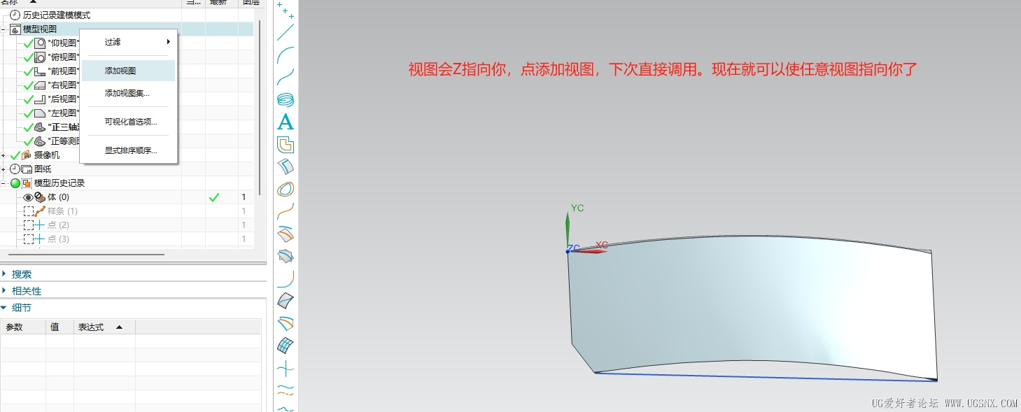

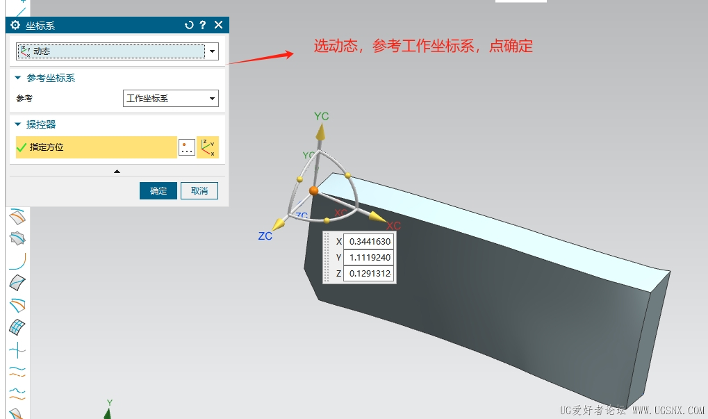

发表于 2026-4-27 11:06:07 | 显示全部楼层
根据你想要的视角,建个基准面,点选这个基准面,按F8,就摆正了,不知道你是具体要这个视角有什么目的,是出工程图还是临时看一下,要出图就摆正后,保存一下视角

发表于 2026-4-27 11:34:14 | 显示全部楼层
不想和你玩 发表于 2026-4-25 08:46
那怎么才能让这个曲面正对着我?
找到一个基准,可以定向,创建视图,随意方向都可以正对你

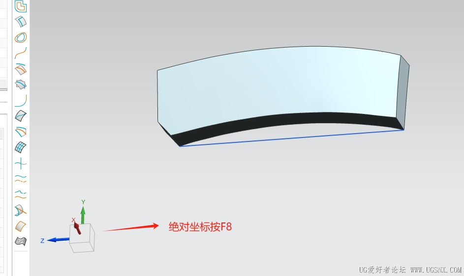

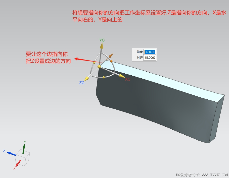

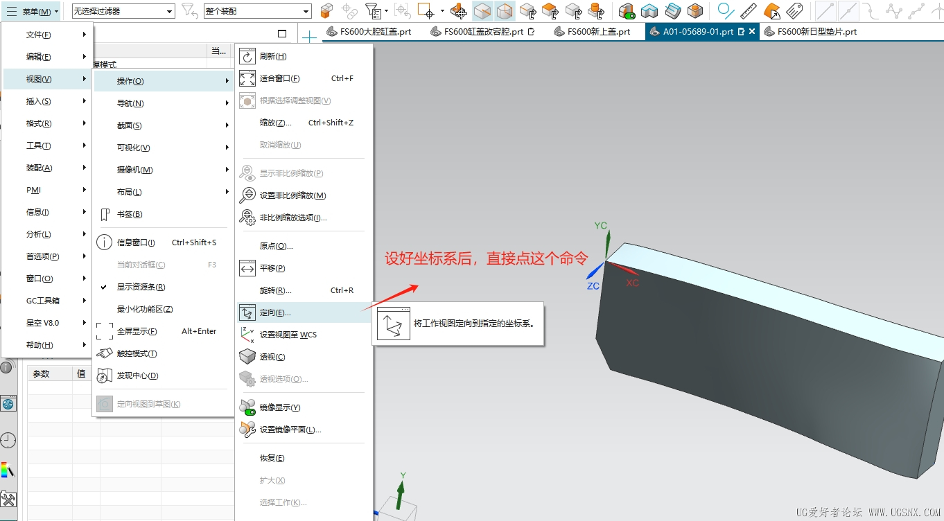

发表于 2026-4-27 16:44:12 | 显示全部楼层
不想和你玩 发表于 2026-4-27 15:09
有点懵,能演示一下吗
正常的方向你按F8就行了,它会自动使绝对坐标系对着你

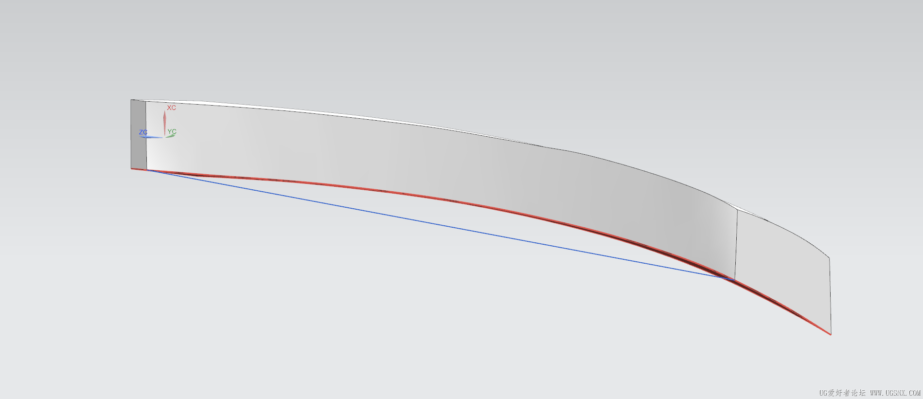

发表于 2026-4-27 16:50:18 | 显示全部楼层
有点懵,能演示一下吗
你这是个实体的每个面都是不规则曲面,没有能完全摆正这一说。

发表于 2026-4-27 17:00:33 | 显示全部楼层
微信截图_20260427165140.png 微信截图_20260427165314.png 微信截图_20260427165458.png 微信截图_20260427165749.png
201
1052
1052
发表于 2026-4-27 17:03:53 | 显示全部楼层
没有详细尺寸,你这图画不出来的。如果不是画这个图,只是想画不同心的圆弧,直接草图画了拉伸就行。在复杂点就是作4条相连的空间曲线,生成曲面,然后曲面加厚。。。

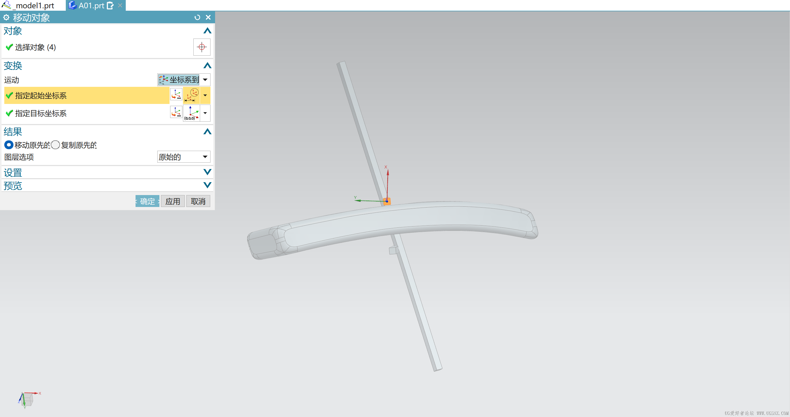

 楼主| 发表于 2026-4-28 08:23:06 | 显示全部楼层
您看一下这个,我想找的是这个基准用坐标到坐标,这时候摆正他的上曲面是正对的,上面那个也是
