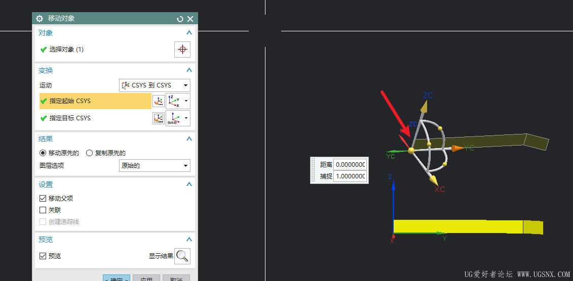

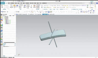

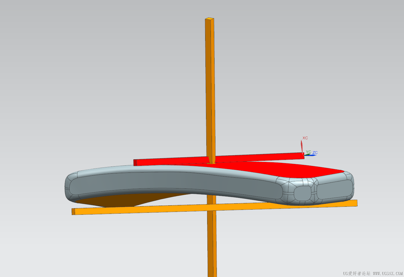

上下两个长条是上下曲面的方向,想画的就是这个长条
上面这个杆子是红色曲面的方向
上面这个杆子是红色曲面的方向
想画这三个杆子
想画这三个杆子

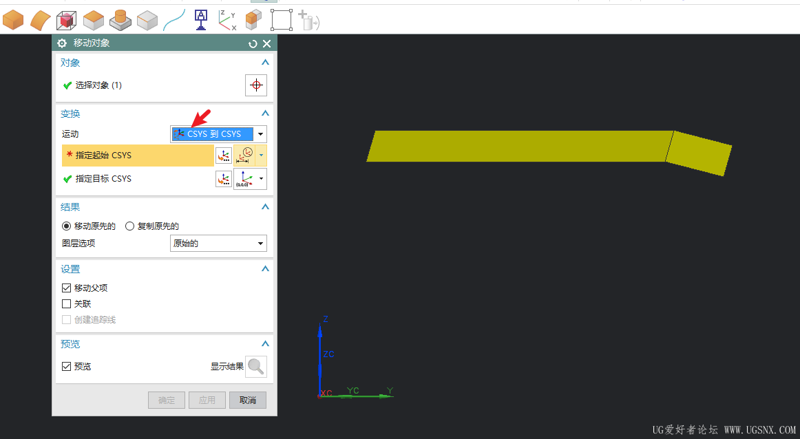

假设你这个产品是歪的,然后你是想把产品给摆正,用移动对象中的坐标到坐标,然后起始位置你自己根据想要摆正的面做一个动态的坐标,然后指定坐标为绝对WCS,就可以摆正了
