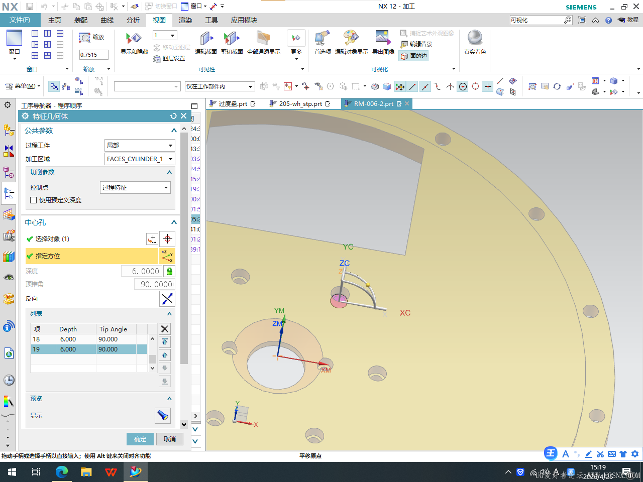

这孔是应为画图不对导致不能选最上面的孔吗,其他的都没事这一个一圈都不行。这个是为啥求大佬解答

点这里 切换区域

下拉选2吗,还是不行,还是会选倒下面的面

把数模导出XT格式  然后再导进来试一下

在加工特征里找到这个孔 删掉重新选

有些图是3D有问题我也遇到过。

可能是实体建模有问题
