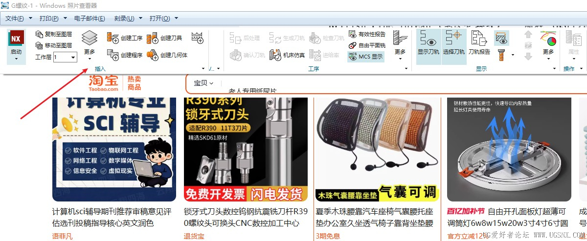

大家有没有遇到这种情况,UG的工具栏跑到别的软件里面去了,好几个版本都有这个问题;最近发现是在UG里按了Alt键后接着打开别的软件就会合在一块,不得不又得回到UG随便按一下然后回到别的软件才会好,大家有没有什么好的办法解决吗?没找到快捷键在哪设置。

可能与你打开的其他软件的快捷键冲突了,在你打开UG之前,你先把不需要的软件关掉,如何问题解决了,那就是关闭的软件里的一个,你再一一查找

是的,我也有这种问题,高版本存在。12.0就没问题。应该是高版本菜单栏的问题,按ALT就会选中,再切其他软件就被带出去了。
