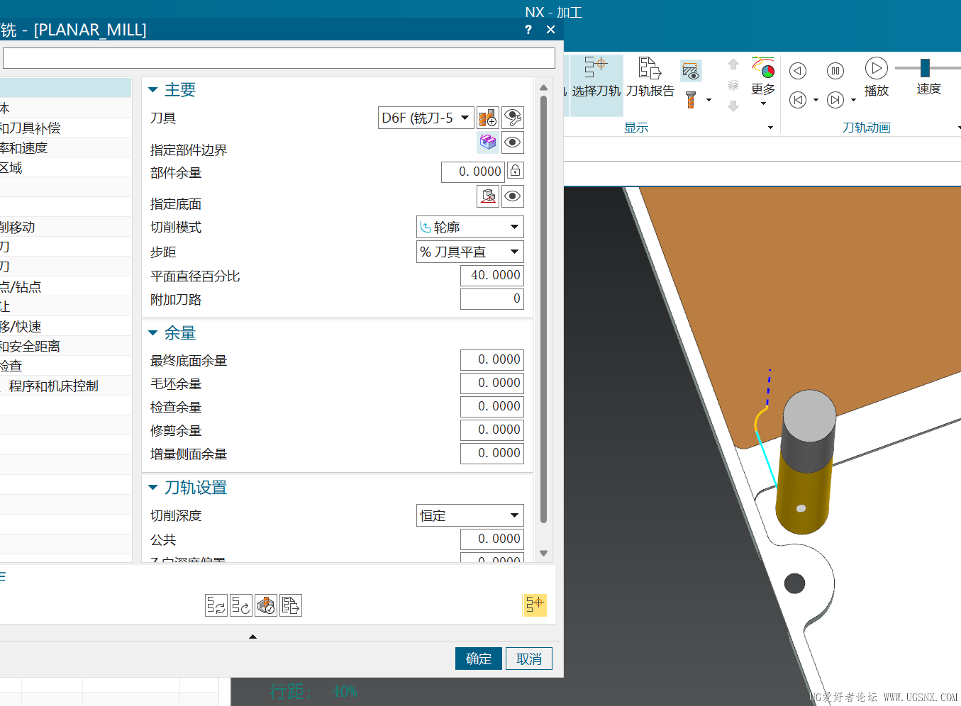

[求助] 为什么我这个底壁铣前后会过切

发表于 2026-4-27 22:55:51 | 显示全部楼层
壁几何体取消 打开岛清根 添加精光道路取消 残留的那点就在做一个精光侧壁的程序 ScreenShot_2026-04-27_225206_567.png

发表于 2026-4-28 07:48:17 | 显示全部楼层
模版用的哪个版本做的

 楼主| 发表于 2026-4-28 08:05:44 | 显示全部楼层
我主要用的12.0,做出来的刀路就会过切,换成2312就提示检测到碰撞,但是刀路能正常做出来

 楼主| 发表于 2026-4-28 08:06:58 | 显示全部楼层
mfdlol 发表于 2026-4-27 16:20
你是哪个版本啊?是不是版本BUG
12.0,可能是版本BUG吧,我换成2312做出来就没问题

 楼主| 发表于 2026-4-28 08:08:07 | 显示全部楼层
快乐皆度 发表于 2026-4-27 18:56
模版用的哪个版本做的
12.0,用2312做出来就没问题
