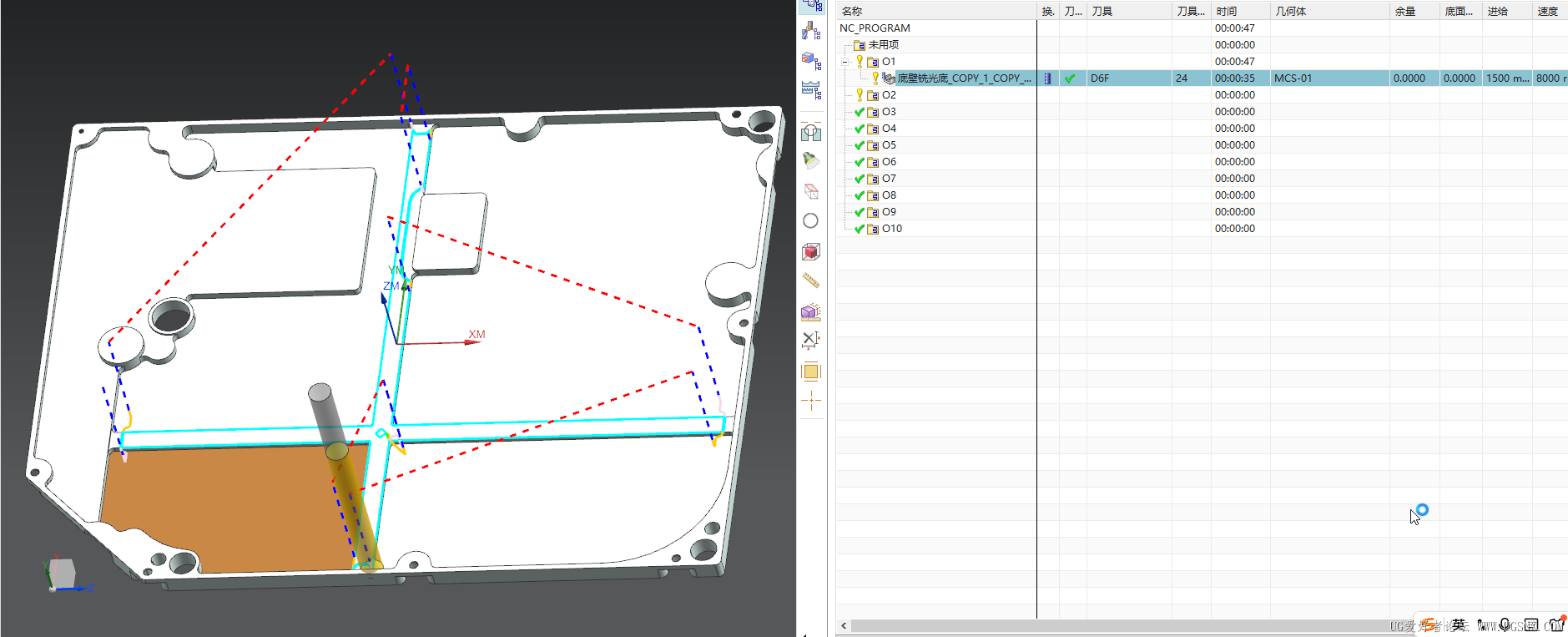

大佬们帮忙看下,是哪里设置有问题吗,光壁的时候过切,左右没问题,咋回事
2222.prt (858.13 KB, 下载次数: 9)

 楼主| 发表于 2026-4-27 13:28:50 | 显示全部楼层
这是截图

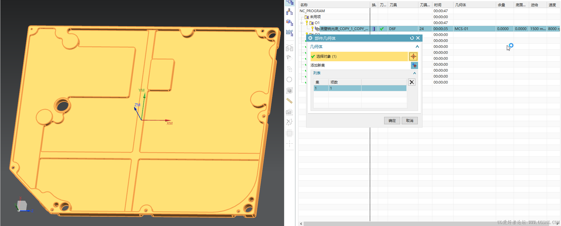

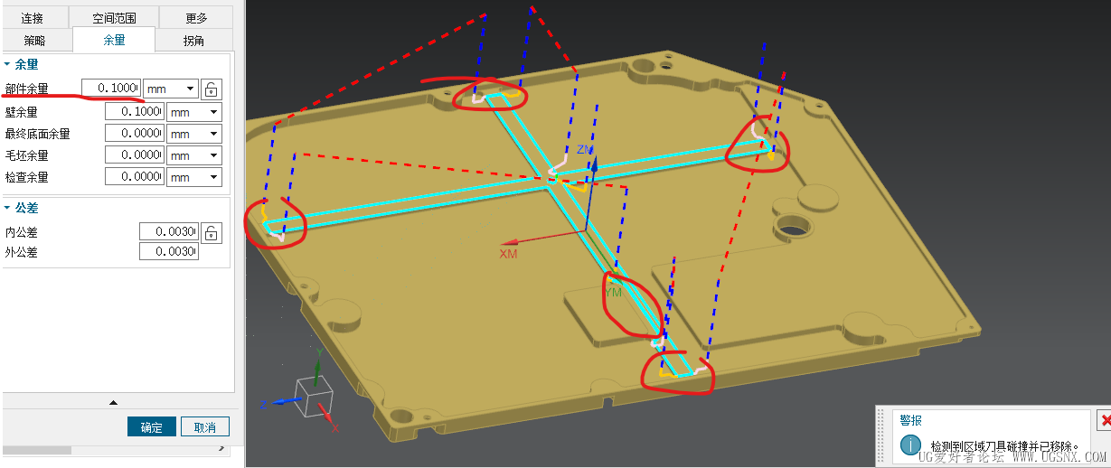

发表于 2026-4-27 14:06:24 | 显示全部楼层
针对当前问题,已经选择体了,留部件余量就行。。勾选自动壁也可以解决
另外,选择跟随周边建议勾选岛清根,至于壁清理,一般加工底和壁不一起加工,铣底时,壁多留点余量,单独光侧壁。
要求不高或者壁比较低也可以一次加工(已留部件余量一起光壁没意义,光不到)
图中壁并未清干净,建议分光底,光壁

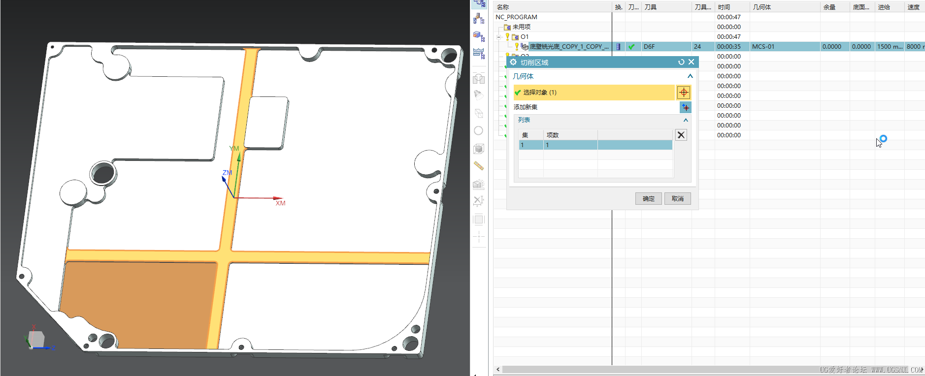

发表于 2026-4-27 14:32:58 | 显示全部楼层
刚刚试了一下,优化面,也行

 楼主| 发表于 2026-4-27 15:13:54 | 显示全部楼层
另外,选择跟随周边建议勾选岛清根 ...
你说的选择自动壁,和留部件余量我都试过了,还是不行

 楼主| 发表于 2026-4-27 15:14:15 | 显示全部楼层
mfdlol 发表于 2026-4-27 14:32
刚刚试了一下,优化面,也行
为什么我的不行....

发表于 2026-4-27 16:20:21 | 显示全部楼层
你是哪个版本啊?是不是版本BUG
