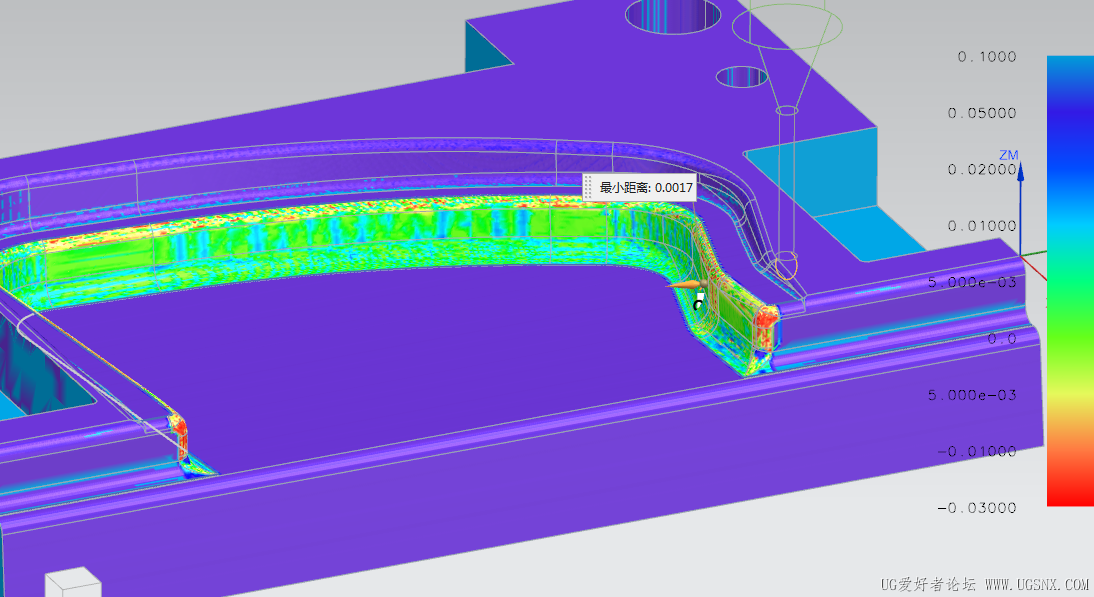

[求助] 大家这个模具的曲面都是怎么加工的

引导曲线,倒扣打勾就行   整个棒棒糖刀  三轴就能做
高版本才可以把?低版本引导曲线没倒扣打勾选项阿

我在你一个帖子里的回复,你怎么不回复一下?就是那个等高刀路尖角的问题,我试过了,我mp14的完全没有,搞不懂你那个为什么出现这么多尖角,你找到原因没有?

我都回了阿,没有,解决方案就是编辑刀路编辑掉,有时候就会出现,10.0就没有。

你帖子不是说是改公差解决的吗?怎么这里又成编辑刀路?是那个等高尖角刀路的问题,如果你还有那个原版的刀路文档,发我看一下,我看看你的到底是怎么回事

我去找找看,图档怎么发。改公差也可以,算刀路太慢,要算很久,编辑刀轨快一些。

编辑刀路是不合适的,干活时谁会注意这个等高出这种尖角问题?应该想办法避免这个问题,真出这个问题,你很难发现的。
