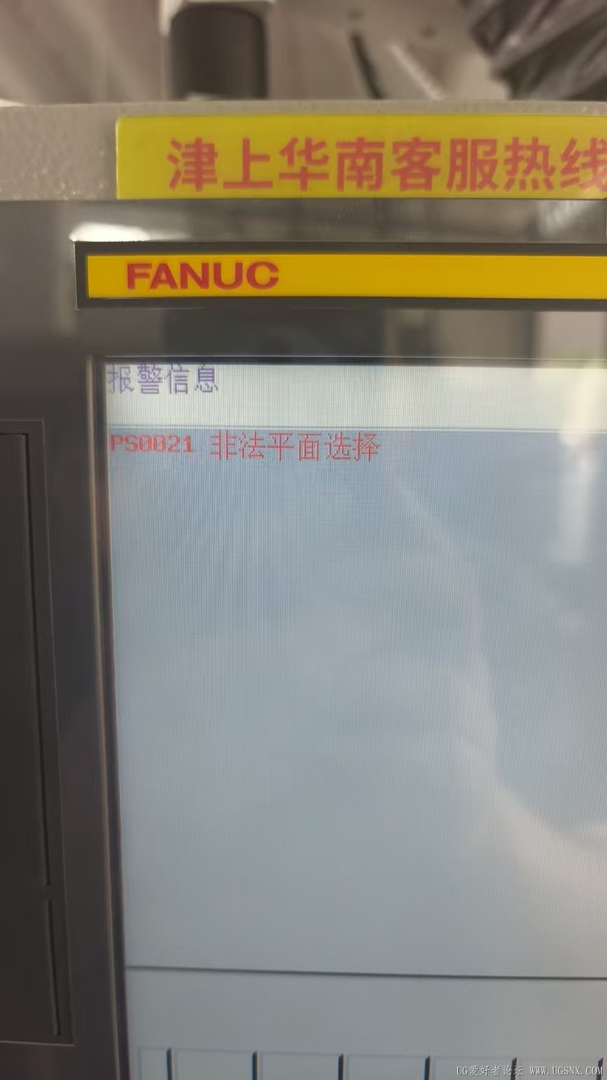

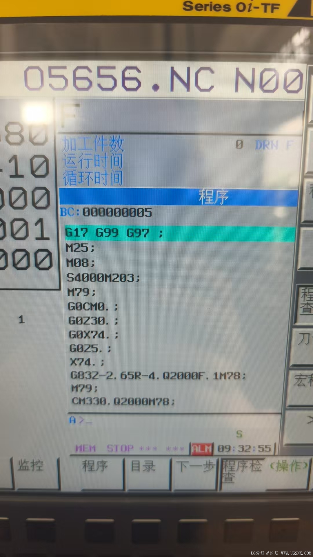

  求助一下大佬们,请问一下,M08D是不带Y轴的,在走程序的时候,M08D走g17指令的时候直接走不了直接报警,是不是不带Y轴在发那科系统无法使用这个指令啊,在新代系统是可以使用的

直接删除G17法那克车床都这吊样
