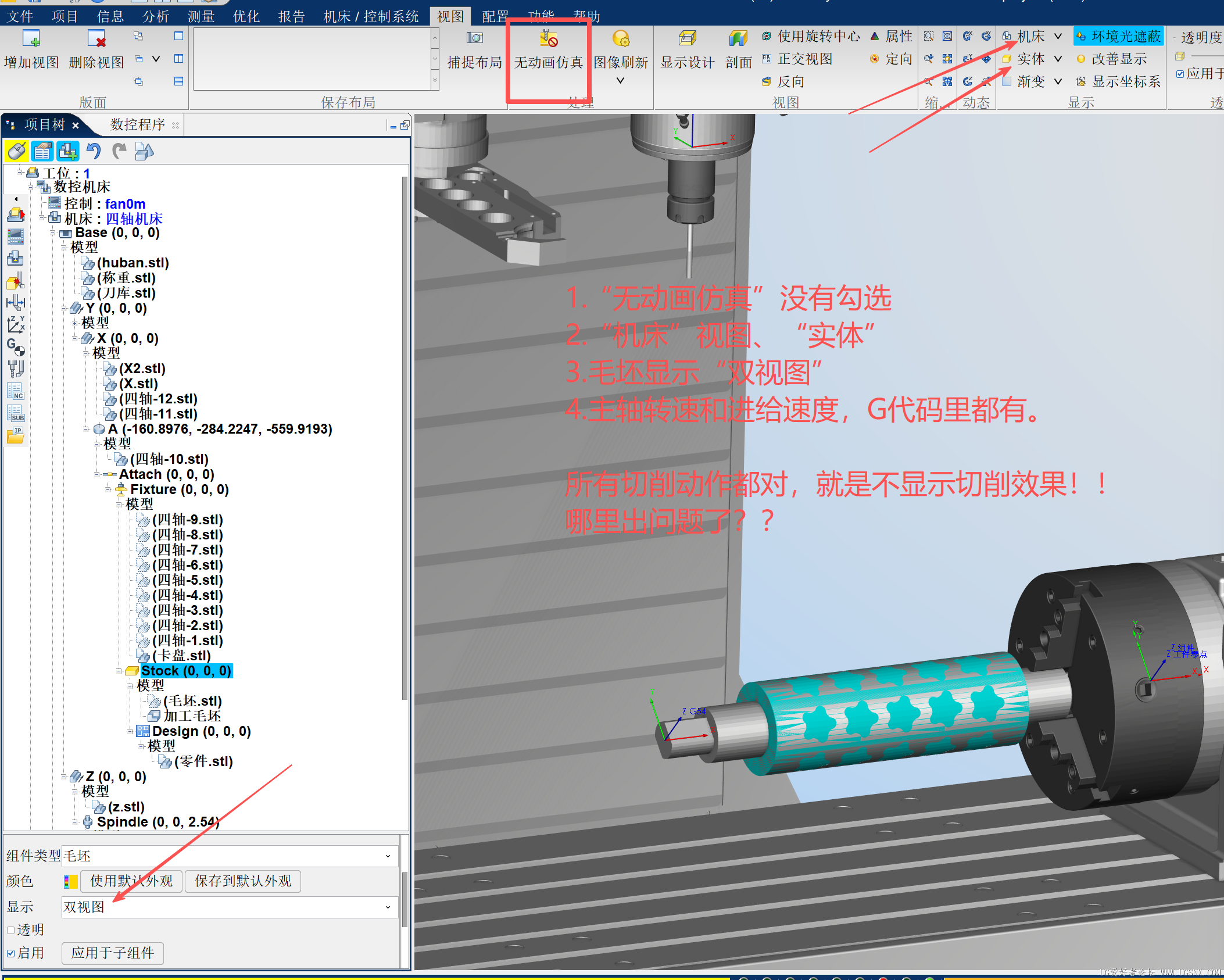

求助大神们,VT9.1仿真的时候,G代码程序没问题,动作都正确。就是没有切削效果,问题出在哪里?如图
仿真设置如图。毛坯上没有出现切削效果。VT9.1

发表于 2026-5-8 17:27:43 | 显示全部楼层
把这两处改一下就好了

发表于 2026-5-5 13:16:34 | 显示全部楼层
以前遇到过一次,当时我的问题是毛坯和零件放的位置反了,把零件放到毛坯里面了。改过来就好了。不知道你这里是哪里出问题了。你可以编一个定轴的试试。单步看看。

 楼主| 发表于 2026-5-5 13:58:47 | 显示全部楼层
白色治愈之风 发表于 2026-5-5 13:16
以前遇到过一次,当时我的问题是毛坯和零件放的位置反了,把零件放到毛坯里面了。改过来就好了。不知道你这 ...
感谢提醒。我这个文件,毛坯在stock里,零件在Design,没有放错。

发表于 2026-5-5 15:48:22 | 显示全部楼层
你是就这一个程序有问题还是其他程序都有问题。试试不用四轴编一个三轴的程序模拟一下。确实没遇到过。

发表于 2026-5-5 16:47:17 | 显示全部楼层
源文件上传看看

发表于 2026-5-5 18:24:23 | 显示全部楼层
看下是不是勾选了无动画仿真一项

 楼主| 发表于 2026-5-6 09:02:40 | 显示全部楼层
白色治愈之风 发表于 2026-5-5 15:48
你是就这一个程序有问题还是其他程序都有问题。试试不用四轴编一个三轴的程序模拟一下。确实没遇到过。 ...
有时候有这个问题,有时候没有。所以没找到什么原因导致这个现象。做了个三轴的没这个问题。

发表于 2026-5-6 09:33:38 | 显示全部楼层
这种恐怕要上传源文件了。需要检查刀具参数和A轴方面的设置了。具体的没看到设置,没法确定问题。

 楼主| 发表于 2026-5-7 17:15:28 | 显示全部楼层
源文件链接如下,请高手帮我看下问题出在哪里?感谢

 楼主| 发表于 2026-5-8 09:34:39 | 显示全部楼层
tgw167 发表于 2026-5-5 18:24
看下是不是勾选了无动画仿真一项
没有勾选。
