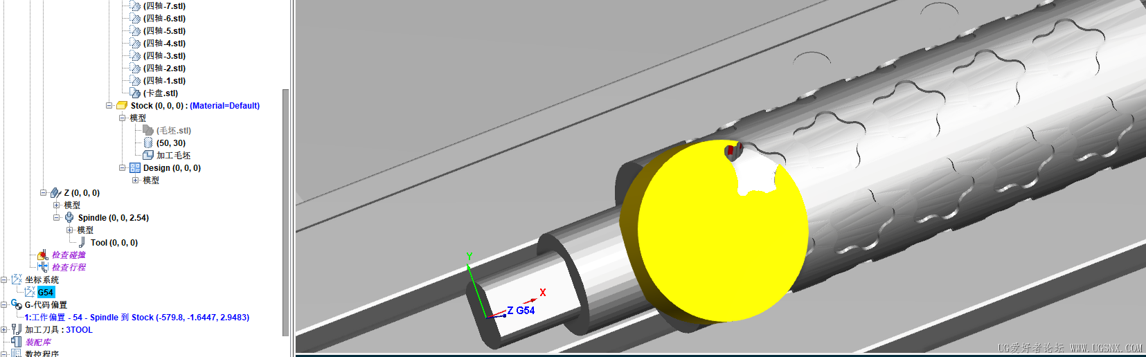

[求助] VT9.1仿真的时候,G代码程序没问题,动作都正确。就是没有切削效果,问题出在哪里?

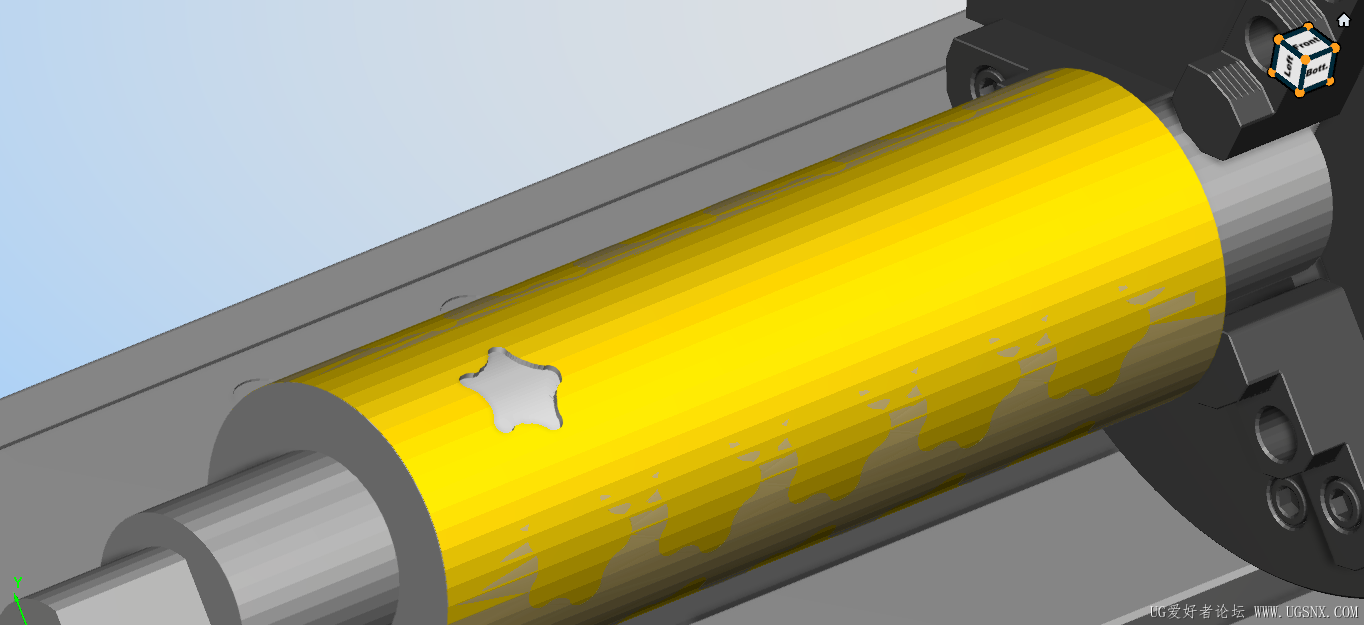

发表于 2026-5-8 16:43:00 | 显示全部楼层
你的毛坯有问题  随便做了个圆柱 然后仿真 是这个效果

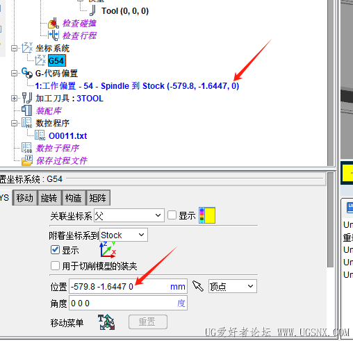

发表于 2026-5-8 17:27:43 | 显示全部楼层
把这两处改一下就好了
32
250
250
 楼主| 发表于 2026-5-8 21:42:58 | 显示全部楼层
reborntoo 发表于 2026-5-8 17:27
把这两处改一下就好了
感谢!!!原来是G54坐标没有设置到轴左端中点,已解决!
32
250
250
 楼主| 发表于 2026-5-8 21:49:48 | 显示全部楼层
感谢“reborntoo”指点,原来问题出在:加工坐标系原点没有设置到轴的左侧端面中心,Z向抬高了2.9。修改此问题即可。问题已解决!
