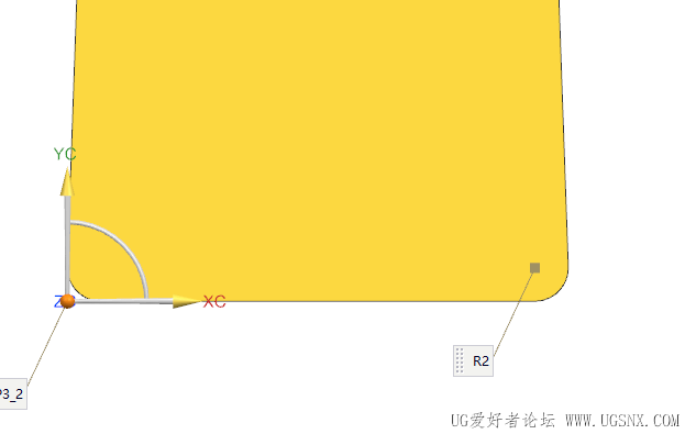

1,pick line这一栏选线后导入到vt里面 生成的毛坯模型和设计模型都是方的,众所周知车床一般加工轴类或者盘类零件,编程也只画截面线就可以了。

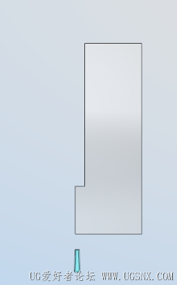

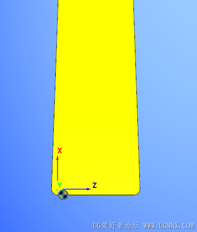

2,ug里面创建的v型刀、c型 d型导入到vt9.6没问题,但是切刀导入到vt9.6里面会有显示不全、刀尖跟踪点错误。
这是ug里面的设置
这是vt里面显示的样子
