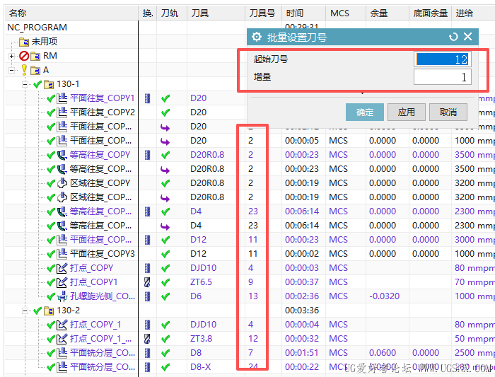

发表于 2026-5-9 10:35:19 | 显示全部楼层 |阅读模式
批量设置刀号.rar (216 Bytes, 下载次数: 59) 批量设置刀具号

发表于 2026-5-9 10:58:38 | 显示全部楼层
不是改三项?刀号 补偿寄存器  刀具补偿寄存器

 楼主| 发表于 2026-5-9 11:17:05 | 显示全部楼层
一键三项

 楼主| 发表于 2026-5-9 12:41:31 | 显示全部楼层
