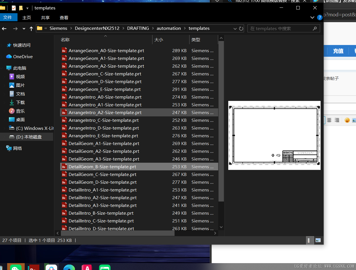

NX2512版本找不到图纸模版路径,ugll里没看到图纸模版,找了半天只到这个路径的图纸但替换完后没起作用

中文环境下,在GC工具箱的路径里%UGII_BASE_DIR%\GCTOOLKIT\prc\simpl_chinese\startup

没有你说的这个路劲

D:\Program Files\Siemens\DesigncenterNX2512\GCTOOLKIT\prc\simpl_chinese\startup

你没有安装GC工具箱,你没有完整安装吧,把安装包找出来把GC工具箱安装上去应该可以,或者直接卸载重新完整安装就行了

这个工具箱在哪 安装包里没看到

我是直接点主程序安装的

怎么再继续安装上去, 我的也没装上GC工具箱
