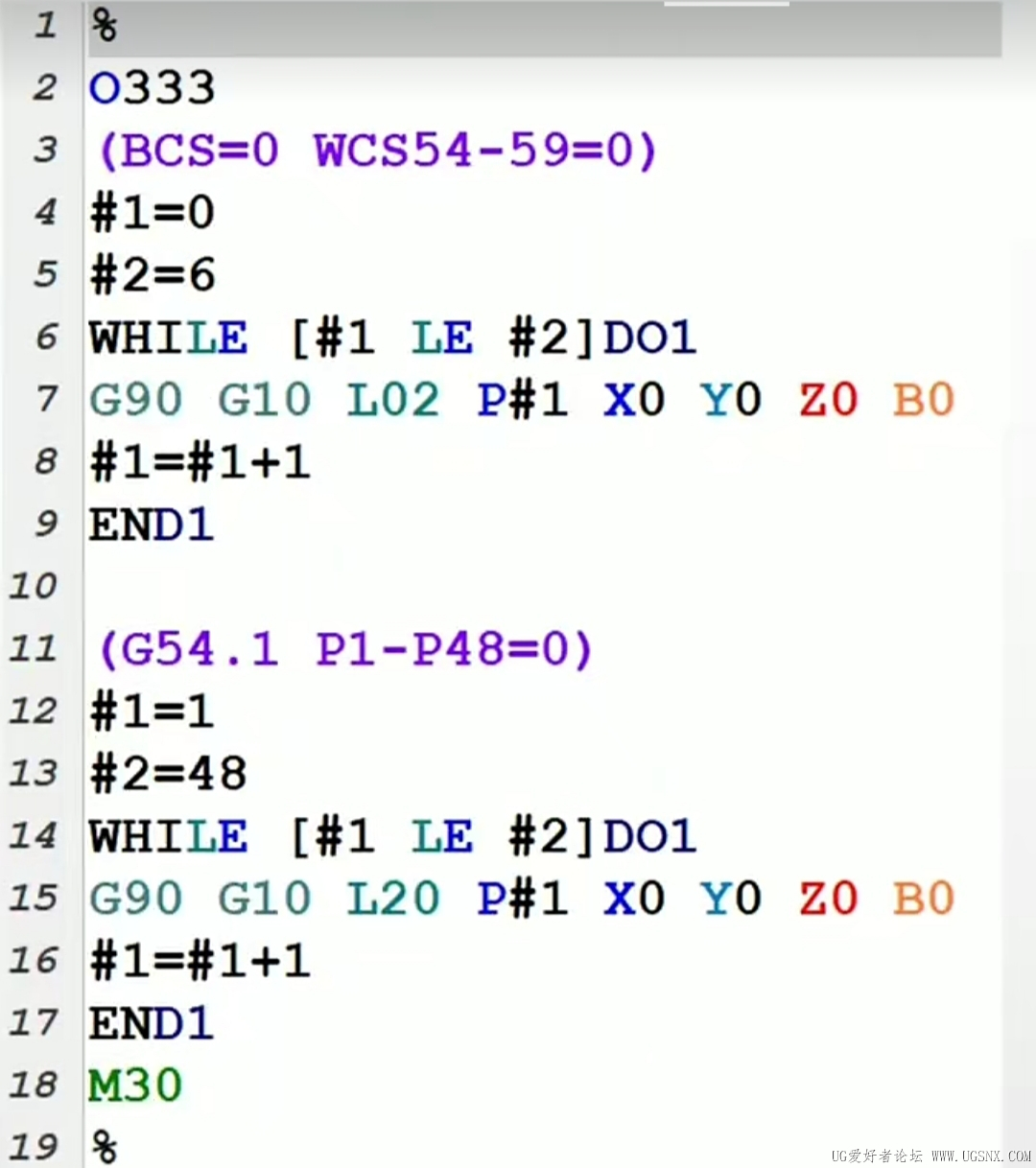

[分享] 卧加所有工件坐标系(WCS)清零FANUC宏程式
104
1376
7557
7557
发表于 2026-5-11 21:32:07 来自手机 | 显示全部楼层 |阅读模式
程式分两部分
