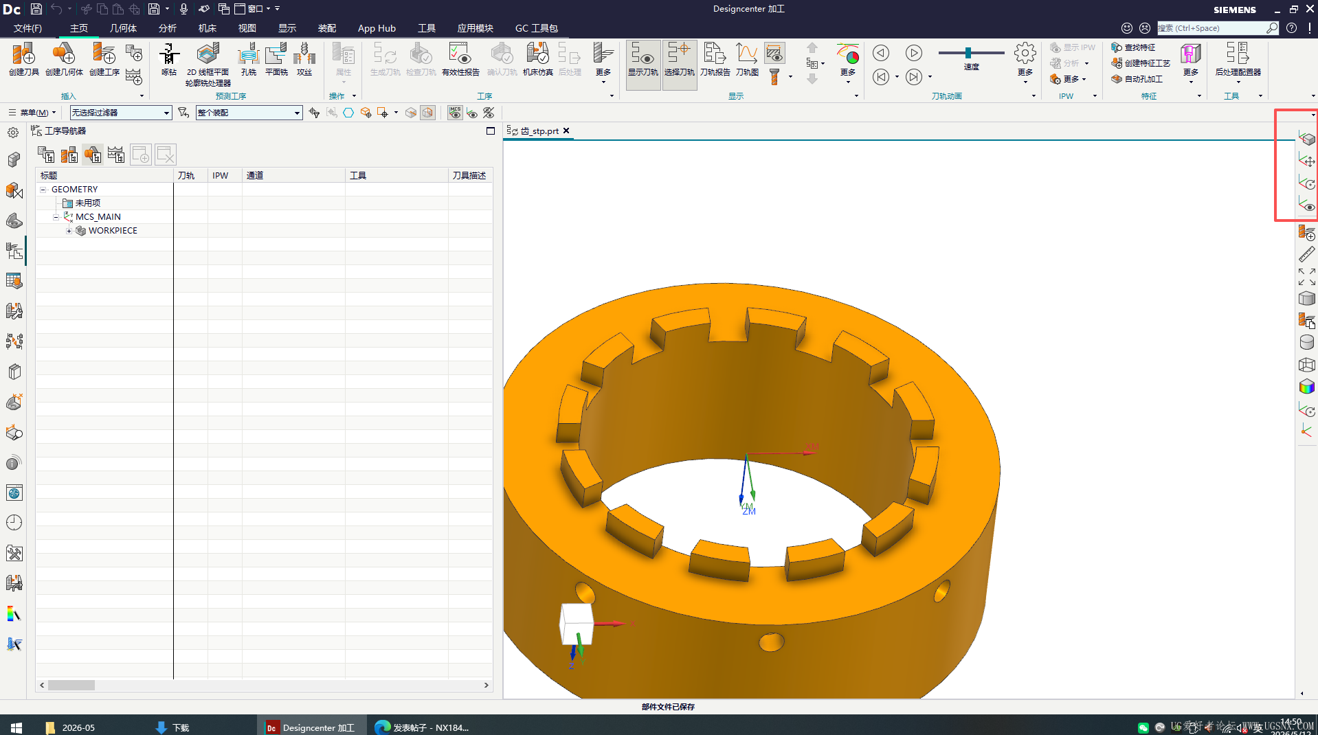

这个右边框条设置好了 在重新打开一个页面 还需要再来一次设置有没有大佬知道怎么固定下来

创建角色

Ctrl+2  创建角色,使用你创建的角色

创建加载校色
