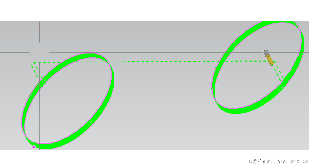

[分享] 完犊子的12 是不是该换软件了

 楼主| 发表于 2026-5-12 20:58:08 | 显示全部楼层
ly563121956 发表于 2026-5-12 20:49
对了,你12.0哪个版本的?记得用12.0.2.9mp14的版本,这版本应该没问题
12.0.2.9,没打补丁,你打开了直接后处理出来是好的么?

发表于 2026-5-12 21:05:32 | 显示全部楼层
直接后处理出来肯定不行,你那地方刀路不行啊。明显有问题

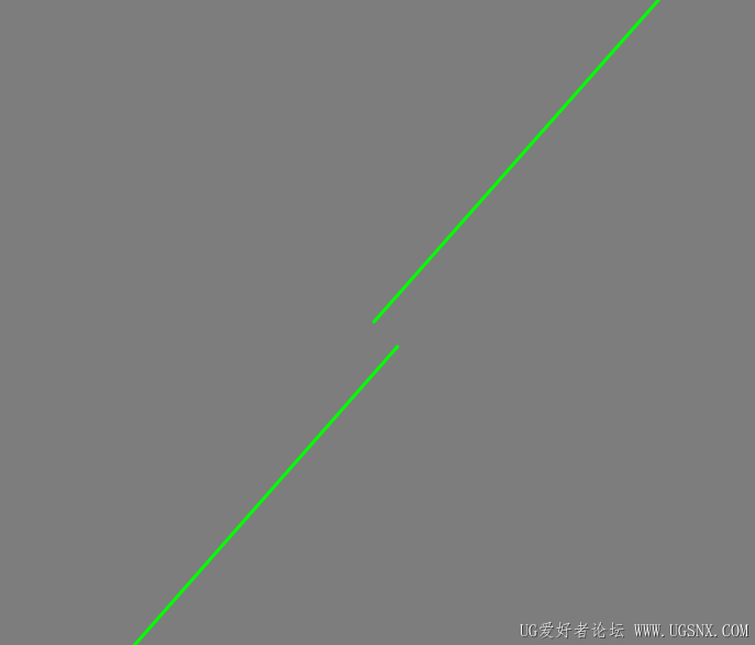

发表于 2026-5-12 21:11:36 | 显示全部楼层
C:\Users\ly\Desktop\1778591343375.png你看有一段刀路放大了看就是这德性

 楼主| 发表于 2026-5-12 21:13:42 | 显示全部楼层
这就是个普通等高螺旋刀路呀,模型也是自己画的,没破面,可能探底了刀路这边切换有影响,关键问题是我什么没改重新生成又没问题了,这不是搞脑子么

 楼主| 发表于 2026-5-12 21:18:08 | 显示全部楼层
ly563121956 发表于 2026-5-12 21:11
你看有一段刀路放大了看就是这德性
只有一种可能,我编程从来没有设置公差的 习惯。要减小公差可能会避免这问题

发表于 2026-5-12 21:27:26 | 显示全部楼层
yinpeng96998 发表于 2026-5-12 21:18
只有一种可能,我编程从来没有设置公差的 习惯。要减小公差可能会避免这问题 ...
不是公差的问题  刀路看着是没有问题的  但是仿真都过切   也是第一次碰到   以前碰到的 刀路都是直接切进工件了  这是第一次看到

发表于 2026-5-12 22:42:59 | 显示全部楼层
你都用NX12了,为什么不用底壁铣呢?直接选壁边螺旋开粗不比这个破等高强多了?

发表于 2026-5-13 05:47:30 | 显示全部楼层
调整 公差 避免 问题 那个位置 理论上 应该是 点位输出   现在 它输出 的 是 圆弧 指令
