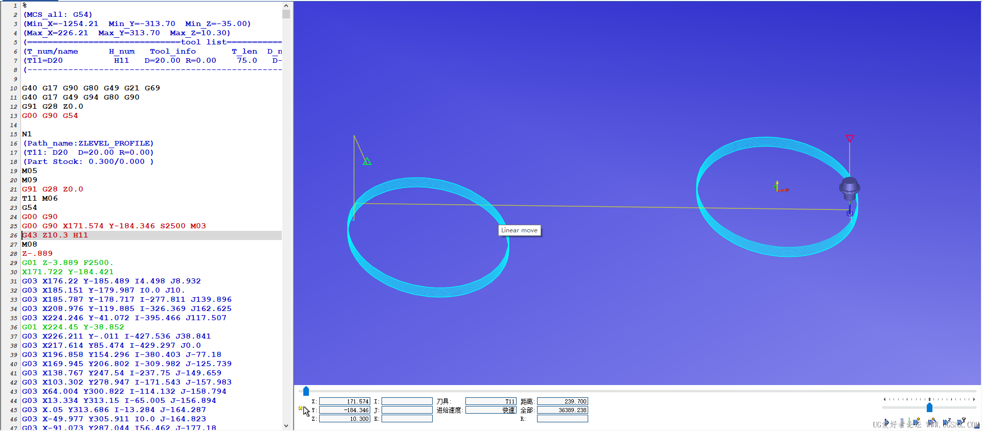

[分享] 完犊子的12 是不是该换软件了

我以为就我遇到过这种奇奇怪怪的问题,曾经的意难平,终于找到跟我一样的了,哈哈哈哈哈哈,一定要做过切检查和实体仿真,四五轴一定上VT,过来人真诚忠告,哈哈哈哈...

12fac740-d2e8-4ba7-b35c-79431a41ad45.png 文到错误1770006出错消息:中止消息:
文件名: o:\nx2412Vip1700\src\camsmom\no\ind\mom_tcl_definitions.c,行号: 792
(工序名:ZLEVEL_PROFILE)
出错提示:子加工坐标系设置有误,不可设置成"CSYS旋转”!!!
(MCS: MILL)
日志以获得更多详情
处理程序: C:\Usersl112818\Downloads\Faunc generic 3X basic(1)Faunc generic 3X basic.tcl, 件名: MOM initial move, 请参见系
重新建坐标系就好了!

我这个是卧加的程序挑出来的这段。不设置和设置都不影响,你这个报警是后处理出来的问题,缓和普通三轴的就不会报警了

这种重新生成也是可以的,我们也试过很多次了,一直找不到原因。

也可能和机床有关,我之前做过一个产品,正常都是在三菱系统上加工,从来没出过问题,后来放到新代系统上就出现过切,转角走圆弧变成直线移动,仔细对比过切位置的程序指令,完全没有问题,放在三菱上机床模拟就是走圆弧
