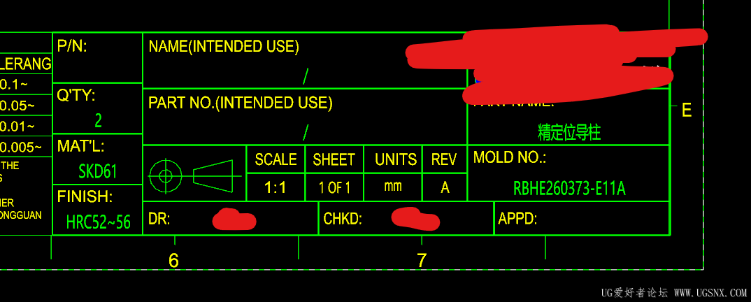

求助!求助!各位老师、大神们!在我的制图模板里我想让表格自动关联我的各个装配体信息,名称,材料,重量等,并且要我下一次新建模型并且做好装配之后,进入制图模块导入模板它就自动关联显示这些新的装配体信息。怎么样才能达到这个效果呀

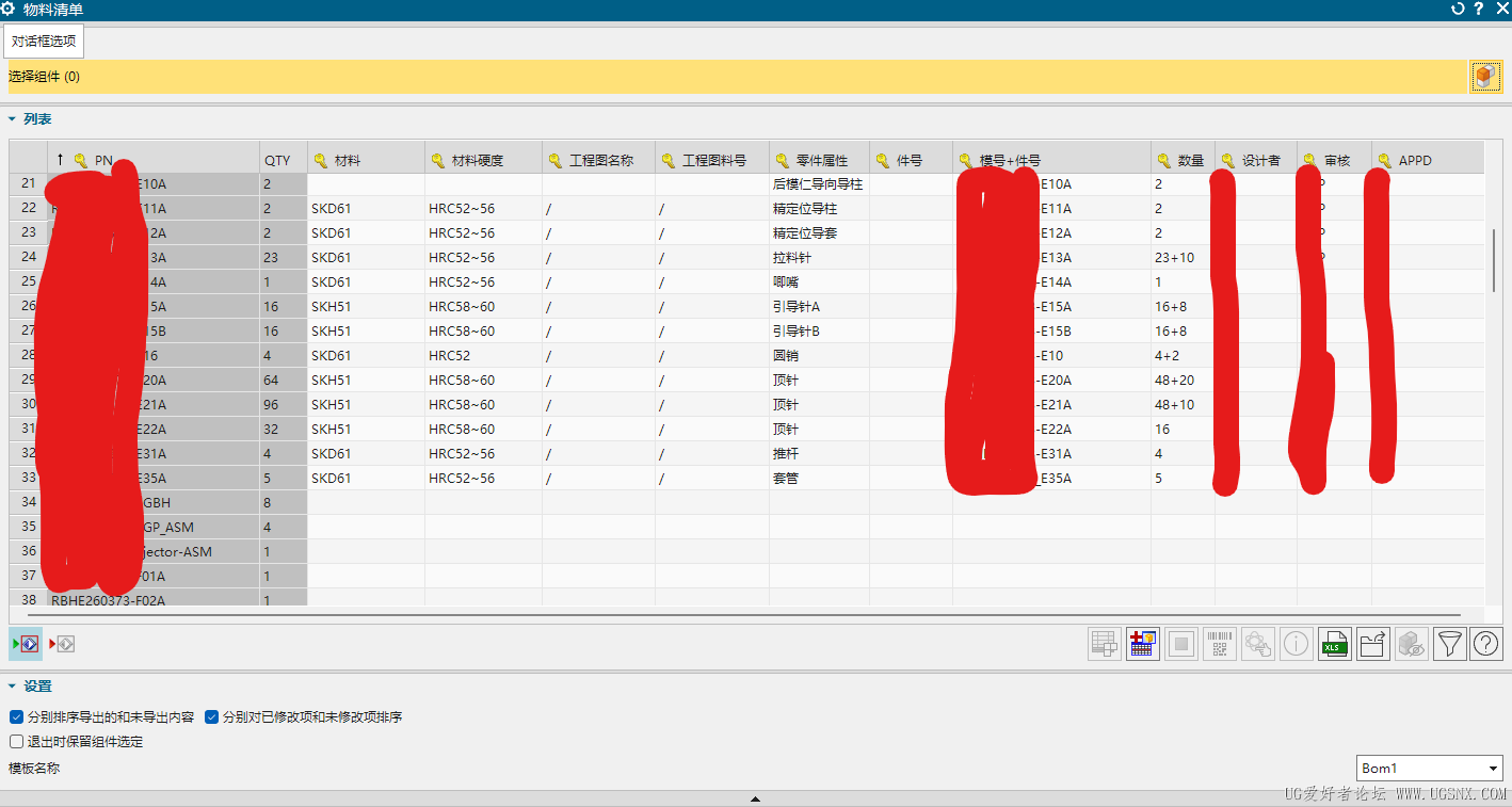

我这个事BOM表与工程图关联的,实现bom内修改,对应图纸一起修改,是不是你想要的效果?

怎么实现的 可以详细说说吗
