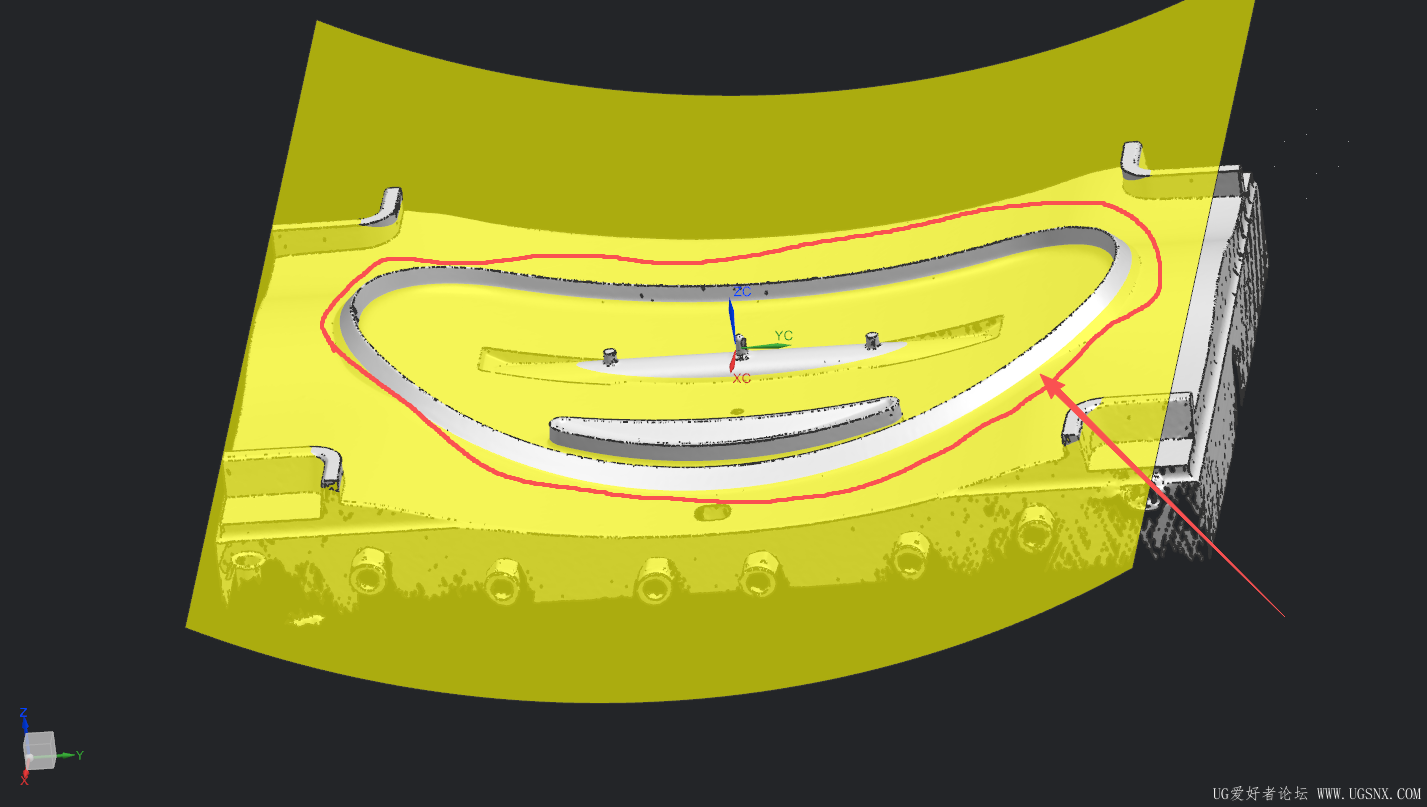

怎么求曲面片体与小平面之间的交线呢

 楼主| 发表于 2026-5-20 10:25:52 | 显示全部楼层
那是小平面体
374
374
 楼主| 发表于 2026-5-20 10:26:40 | 显示全部楼层
不能用于曲面上吧

发表于 2026-5-20 11:21:14 | 显示全部楼层
看看能不能先抽面再相交

发表于 2026-5-20 13:44:29 | 显示全部楼层
不用小平面体不行嘛,你直接编程的实体与曲面求相交曲线,然后根据你加工程序的余量,在曲面上偏置曲线这样不可以吗?

发表于 2026-5-22 17:01:21 | 显示全部楼层
转成收敛体就可以求相交曲线了,导入的时候直接选收敛就行

发表于 2026-5-25 11:59:37 | 显示全部楼层
截面曲线,用这个面去切
