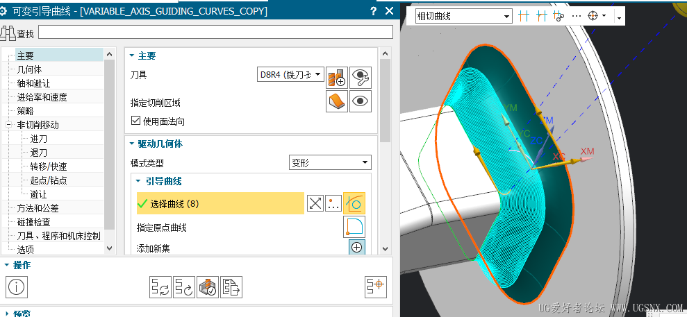

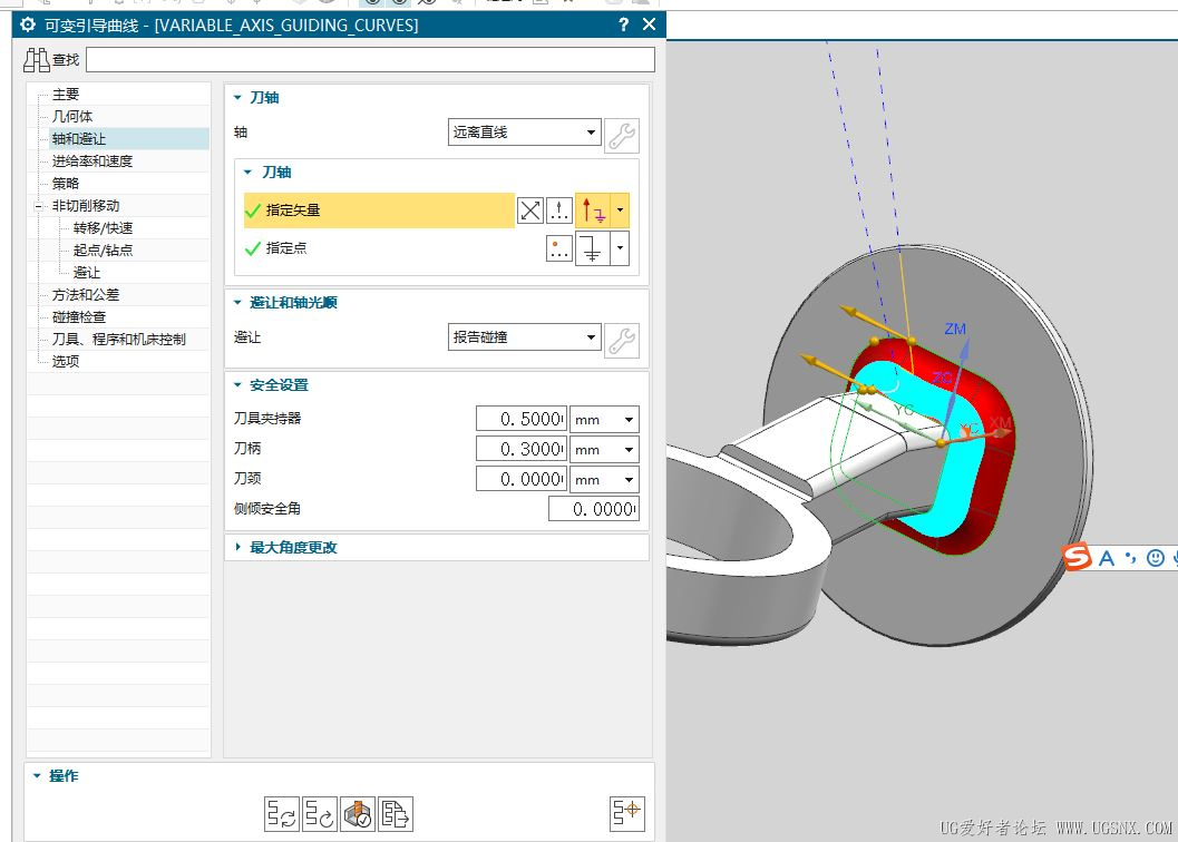

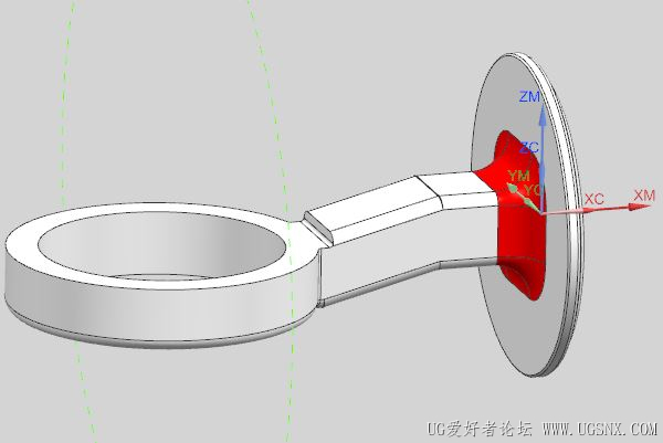

红色R角面用四轴螺旋精加工刀轨怎么编?
通过网盘分享的文件:四轴螺旋精面.prt
链接: 四轴螺旋精面.prt 提取码: xtu2
161
7847
7847

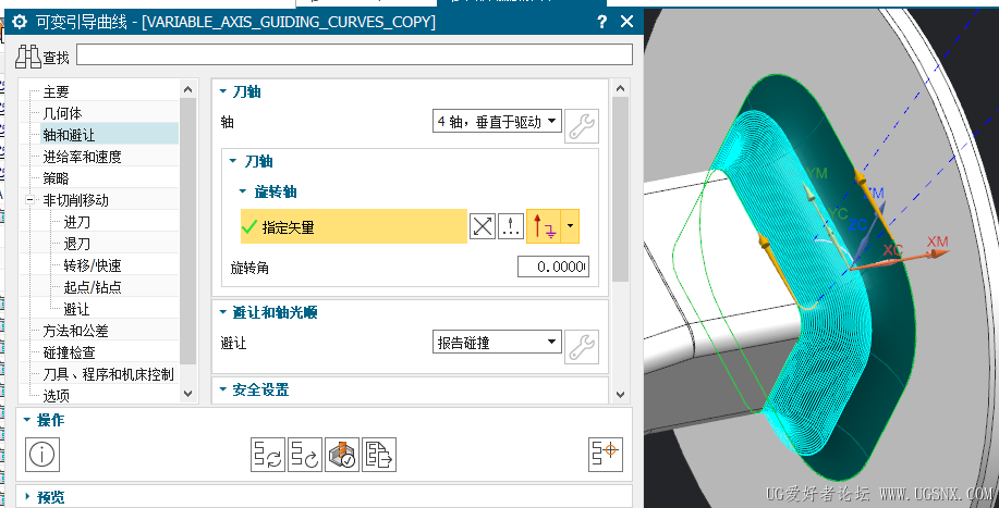

发表于 2026-5-18 19:37:48 | 显示全部楼层
可变引导曲线
381
4757
4757

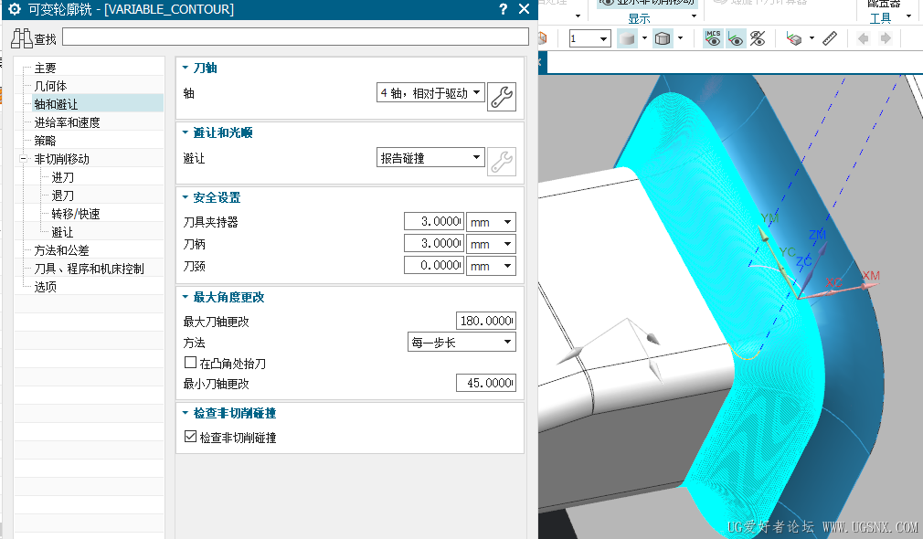

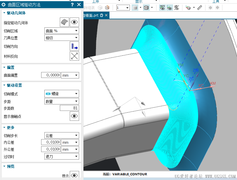

发表于 2026-5-18 20:12:08 | 显示全部楼层
我试了两种,感觉都还行
可变轴引导曲线
可变轴引导曲线
曲面驱动
曲面驱动

发表于 2026-5-19 14:25:50 | 显示全部楼层
mfdlol 发表于 2026-5-19 11:15
2506的,参考一下
兄弟,我把图单独到处去用可变轮廓铣生成的刀路会提示过切,非要把曲面区域两头百分比缩短一点才行,我看了一下你的参数,是0到100的,重新生成不会报错,但是我把这个工序复制出来到另外一个图档,再编这个区域也会报过切,这个是什么原因
381
4757
4757
发表于 2026-5-19 15:06:41 | 显示全部楼层
qq942389312 发表于 2026-5-19 14:25
兄弟,我把图单独到处去用可变轮廓铣生成的刀路会提示过切,非要把曲面区域两头百分比缩短一点才行,我看 ...
可以把过切刀路发一下吗。有些问题可能就换个版本或者有些重新生成都会有变化
