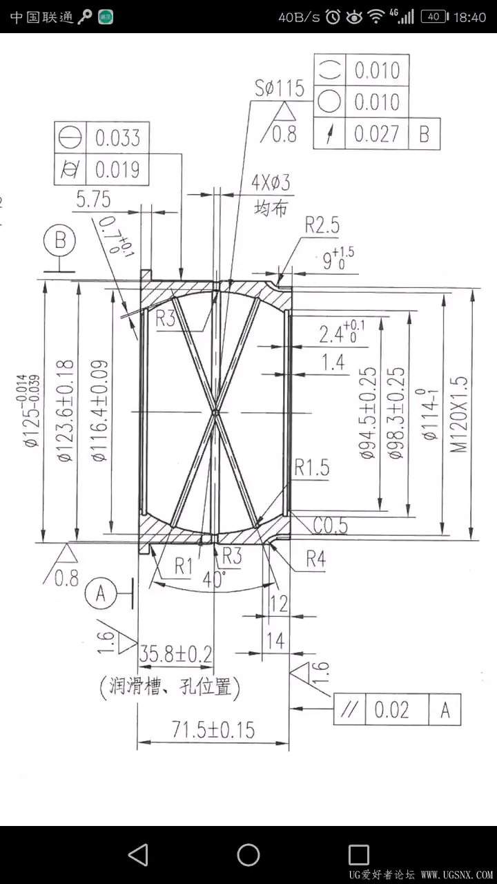

这油槽怎么加工

G32定位后用G3过去再用G2回来

技术好的用普车,技术一般用车铣,技术差的用五轴

G32+G3
+G2

这个怎么做,G32和G3写在同一行吗。大佬能否写下,学习下,感谢啊
