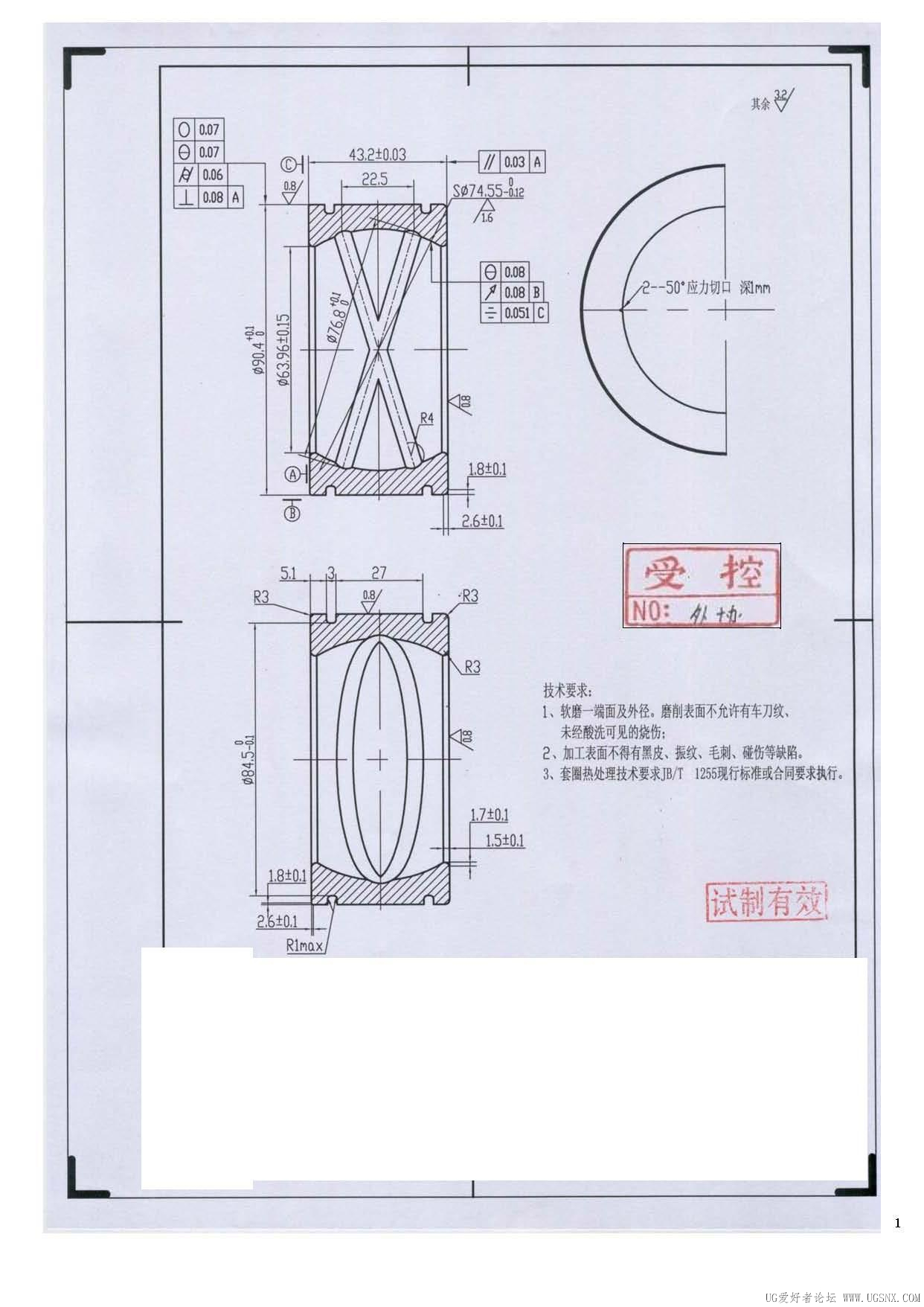

这个油槽怎么加工

发表于 2026-4-18 10:13:14 来自手机 | 显示全部楼层
受控文件都发出来了😳没签保密协议吗

发表于 2026-4-18 03:41:22 | 显示全部楼层
车床加工,

发表于 2026-4-18 10:06:28 | 显示全部楼层
有C轴就用C轴,没有就做斜度工装

发表于 2026-4-18 10:23:45 | 显示全部楼层
抖音上搜一下八字油槽的加工参考一下,具体都要去试,刀路可以参考,但不一定精准,各个系统还是有差异的。
