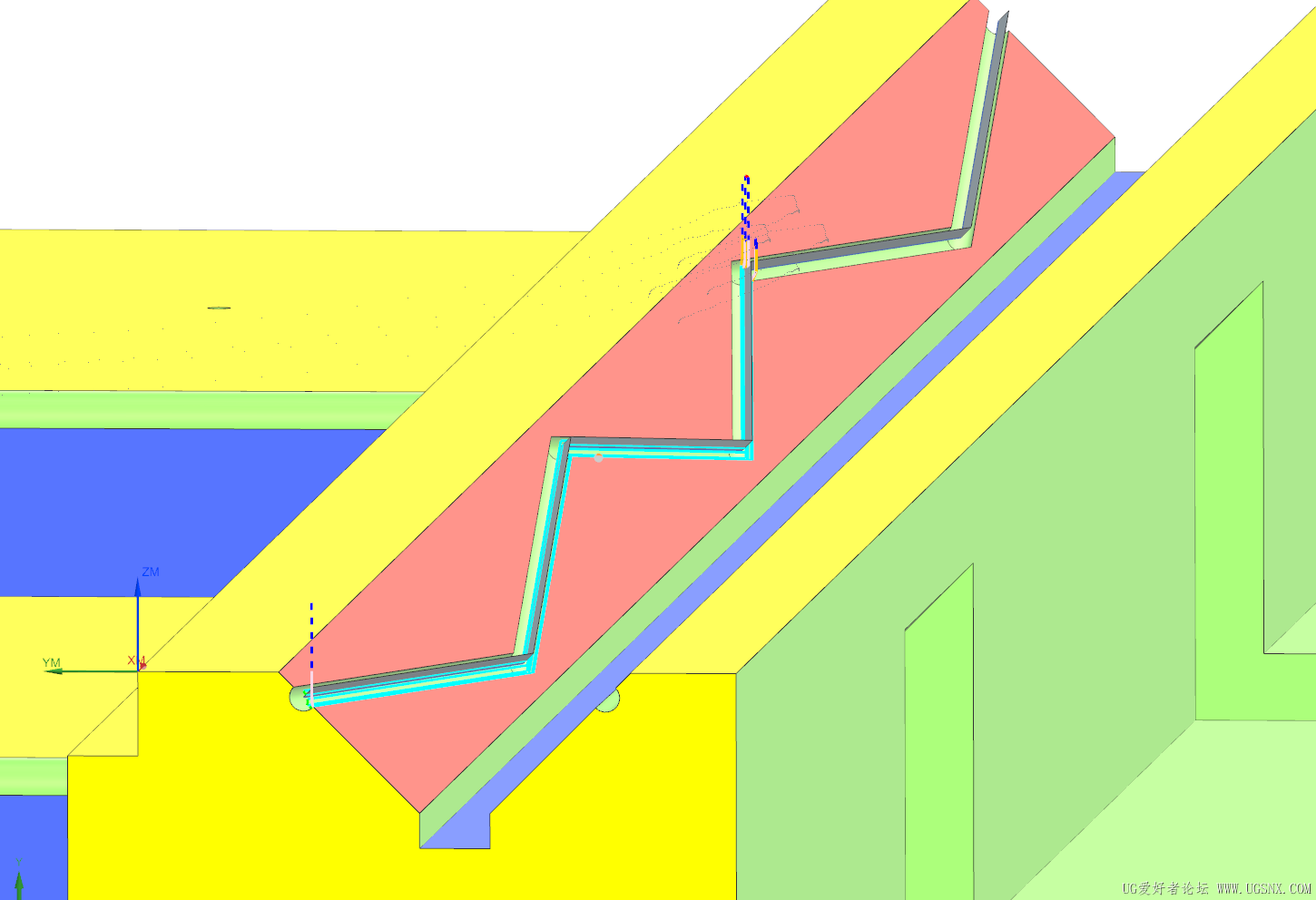

这个油槽如何加工,各位大神,不会编程了,要求三轴加工,
三维模型:630-400-01拖板.STEP 提取码: nxx1

油槽一般是不会很大的,选中线刀具对中 就可以

斜面上的油巢不会整呀  发表于 2025-12-27 21:11

跑中线。

不行,会过切了  发表于 2025-12-28 12:07

固定轮廓铣,3D轮廓等都 可以的

法向面三轴的话小工件用个旋转角度台,要么用个角度头,
大工件我做的都是上五面,
什么都没有的话棒棒糖刀,能加工多少算多少。

带角度的你非用三轴加工,除非给面摆直了
