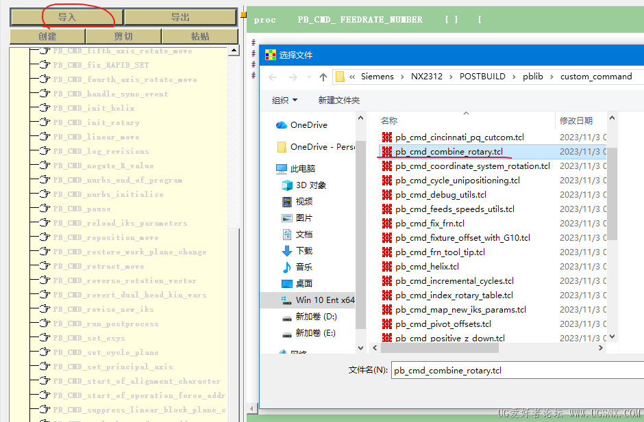

321.png 点导入,选择一下,然后里面有说明,配置一下就行。
孔不在一条直线上的时候还起作用吗
