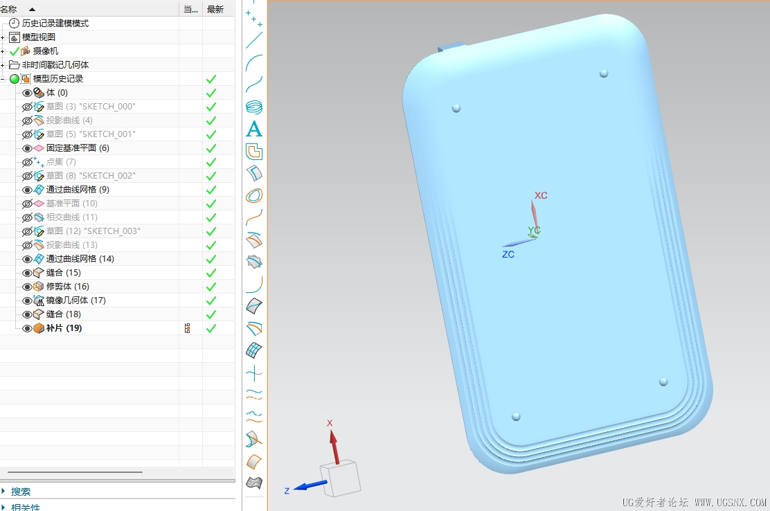

老师你好,这个图我没有源文件,我有一个类似的可以看一下
是这样吗

先将整体的外围面做出来, 先将u型的线描绘出来,投影至面上开始偏置距离,再将外围面向内偏置看看是否跟槽的底部重合,中间部分不重合的地方,跟原有面桥接面,把槽的底面与外围面导变r,或者重新接面就好了

是的。那几个草图分别是画的什么呢,这个文件可以分享一下吗
BOT.zip (873.75 KB, 下载次数: 32) prt版本2306
微信截图_20260527104206.png 草图是画几个线投影用
