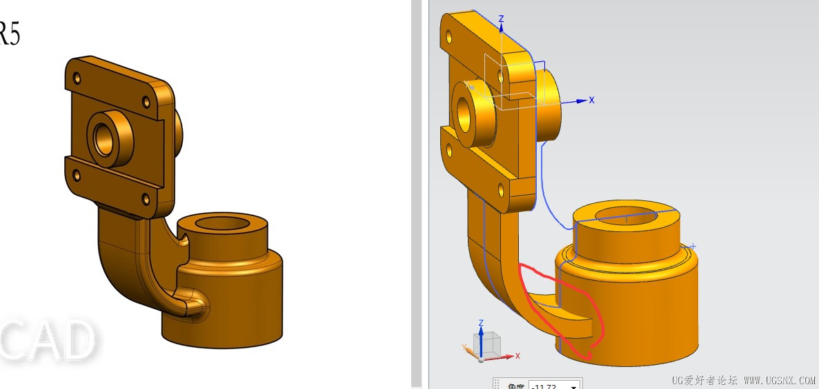

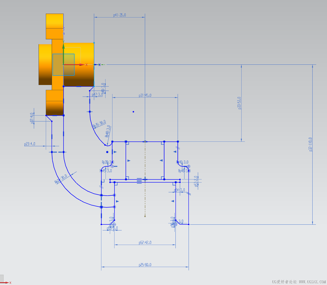

这是我根据cad画的 倒圆不行,用拉伸有间隙,替换面也不行,最后多画拉伸,不能倒圆,求大佬帮忙

我猜,我猜的啊。  倒角前,请把两个体合并一下。

没合并吧

没求和吧?

拉伸可以的,用替换面可解决间隙问题。

看着像没有求和,求和之后,那个圆柱面上面应该是有线的,而且你这个建模逻辑还在CAD的思维里面,UG不需要把草图全部这样画出来
