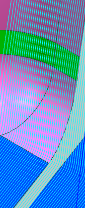

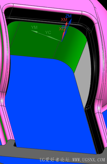

有没有小伙伴,看下这里用引导曲线,或者别的加工方法应该怎么加工好,到倒角的地方刀路就变形。区域爬就没事,但是区域爬面不好整体爬。想着整体一刀流加工的。黑色区域。版本12.0
12.zip (207.81 KB, 下载次数: 29)

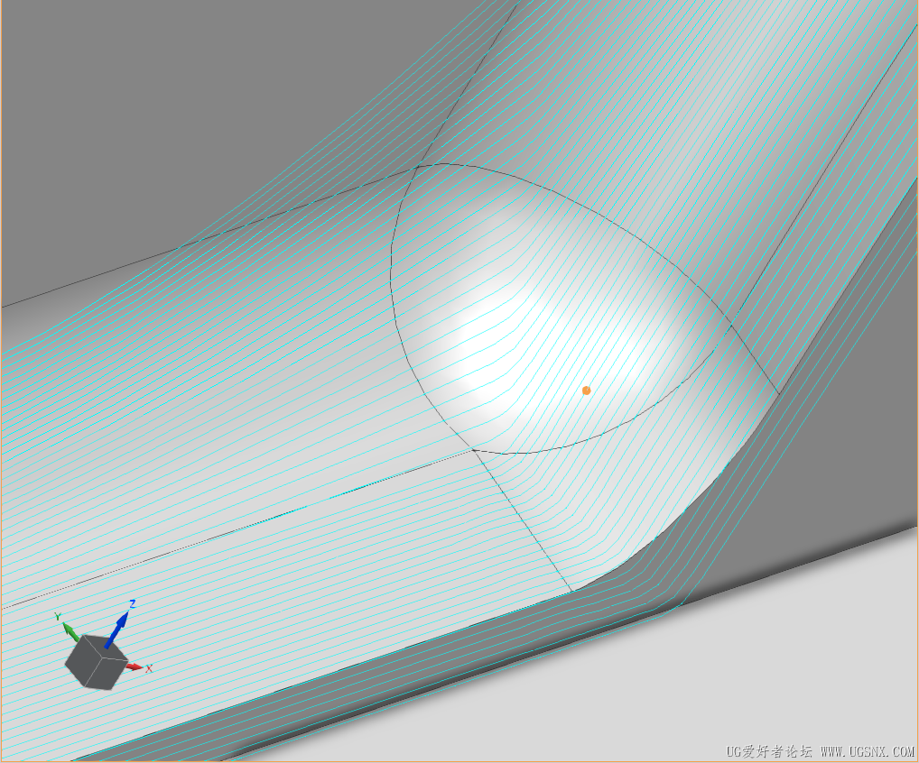

是不是这样?

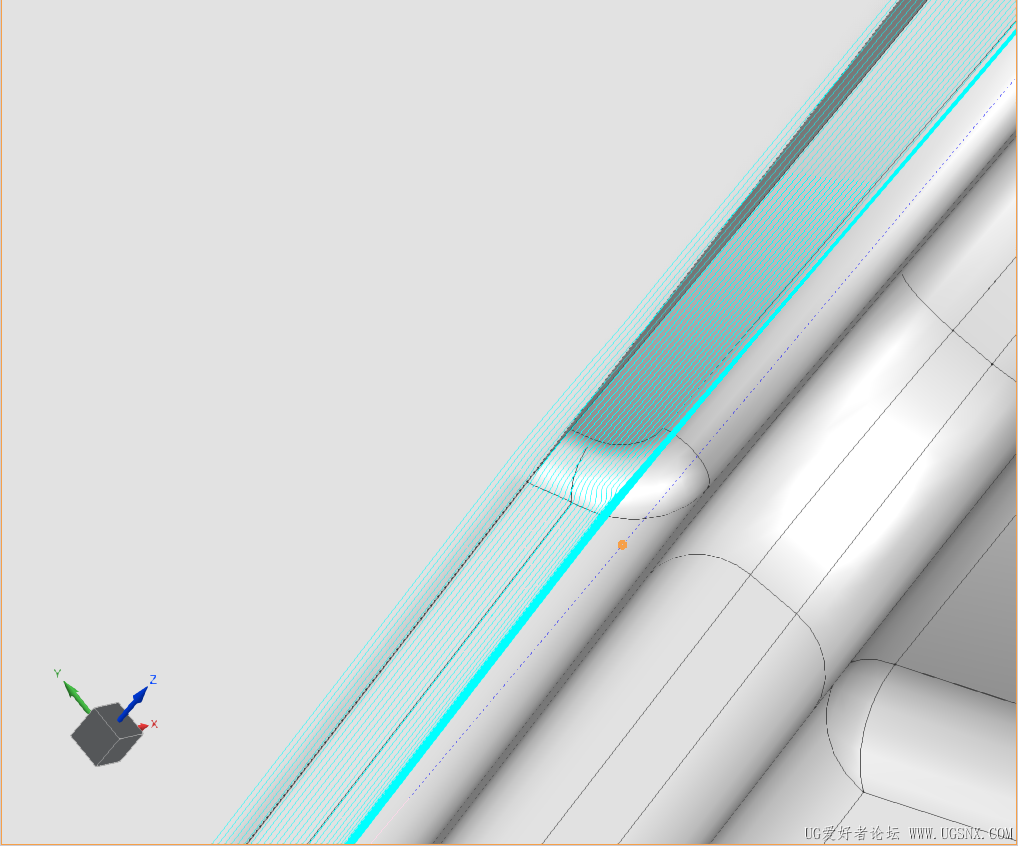

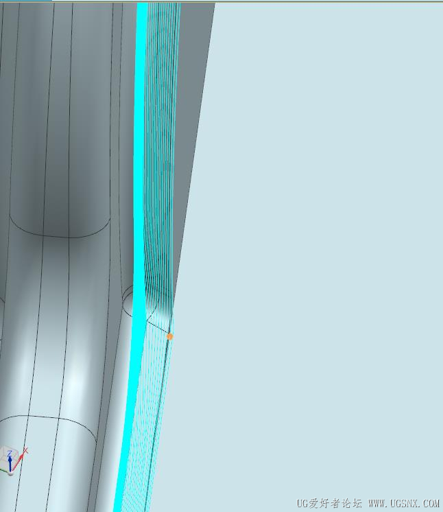

引导曲线很好做的,我用2512的,你延伸一下就好了的

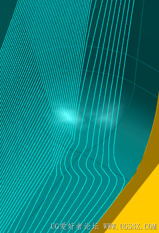

竖的面和水平的面,他们的相切面的角度差距很大,所以轨迹就会出现转折。
我现在是12.0,你用的什么刀具做?

ThreeAxis★刚* 发表于 2026-5-26 11:45
竖的面和水平的面,他们的相切面的角度差距很大,所以轨迹就会出现转折。 ...
是的,有角度差,就会有折痕,你用的多大刀具。要求必须1r0.5的刀具
