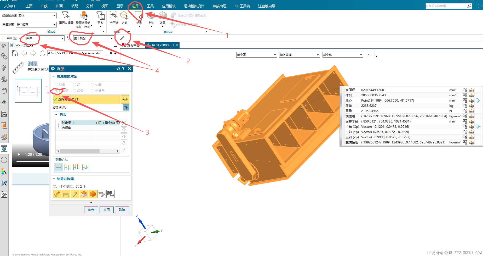

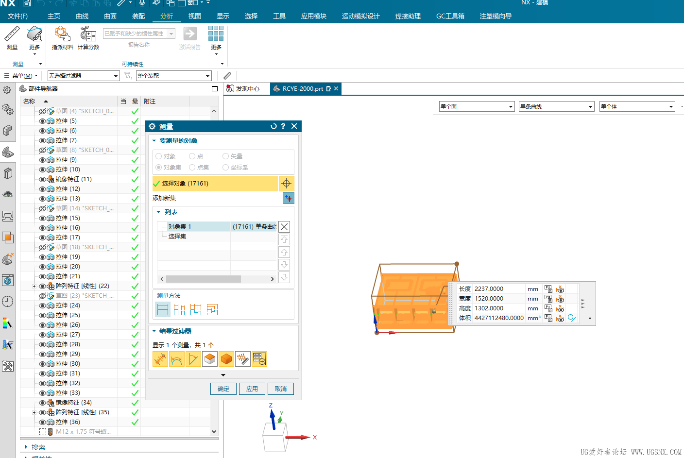

本人用的NX2312版本,求教各位大佬,为什么我测量得到的体积是模型的总长总宽总高之积,而不是各个特征体的体积之和?

发表于 2026-5-26 14:27:15 | 显示全部楼层
对象集,选实体即可

 楼主| 发表于 2026-5-26 13:19:39 | 显示全部楼层
@钟先生 发表于 2026-5-26 11:19
这样?你单个选择就好了
我找到了,测量的时候,“菜单”右边有个过滤器,把框里的选项选择“实体”就可以框选测量体积了,不用单个选择
