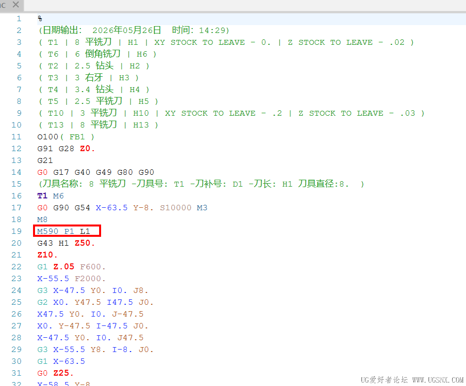

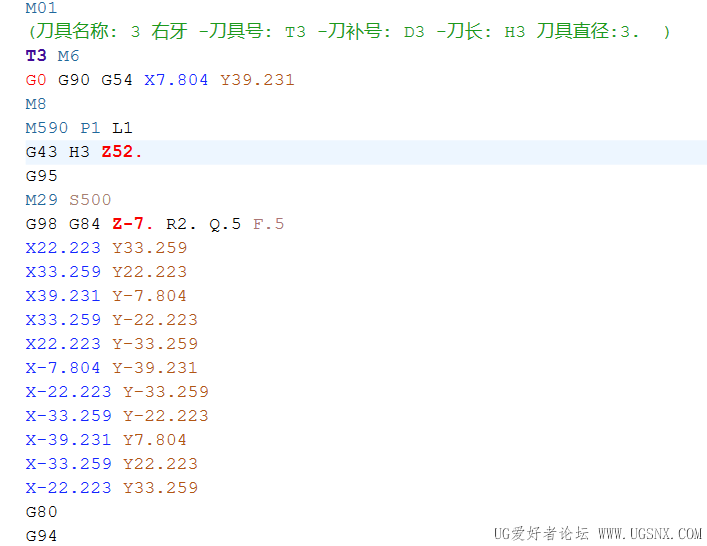

修改,1.程序名O100 2.攻牙带Q值,3.修改生成日期输出,中文形式,4.程序段换刀刀具信息修改。5.刀具清单官方版。6.坐标系有三个格式,适配不同系统,可以按照该办法新增或者修改自己合适的。
精雕三轴铣床-MC2025.zip (23.38 KB, 下载次数: 87)
