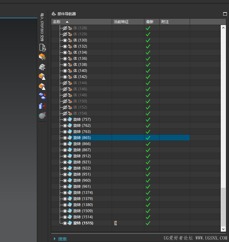

ScreenShot_2026-05-27_092435_209.png 如图,UG2406没有创建过旋转体部件导航器里却出现旋转,移除参数也还是一直有,问下大家什么原因。鞠躬感谢。

图层打开255 里面的全删除就好了 基本都是草图拉伸出来的

直接全部选中右击删除就可以了

删除不掉的 ,后来研究了下是编程后只要是过切检查就有概率出现这种旋转体,一直未解决
