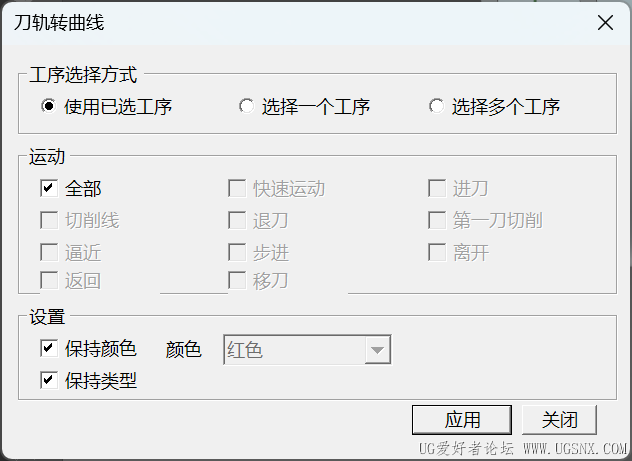

因为买的新电脑不知道为啥装不了任何含加密狗的外挂,一装必死机,所以模圣和优品我都用不了,只好自己仿照着写一个。
NX2412编译的,功能正常,其他版本没试,有需要的可以试试看。
使用方法:按ctrl+u加载dll文件即可。
或者自定义新建一个用户命令,把他托到界面上去,然后右键该按钮,编辑操作,选NXOPEN,然后选择这个dll文件。这样以后要用点一下这个按钮即可。
附件还带了个图标,有需要的可以用。

 楼主| 发表于 2026-5-29 08:51:07 | 显示全部楼层
chenyaohua 发表于 2026-5-28 21:43
能分享源代码吗  想编译其他版本用
解压后在终端或者命令提示符里输入:
  1. cd D:\Documents\dtoc
  2. .\tools\build.ps1 -NxOpenDir "D:\SOFT\Siemens\NX2412"
复制代码
第一行改成你自己解压的目录,第二行改成你UG装的目录。如果有报错那应该就是你的一些库啊什么的没安装全。语言是C#
dtoc.zip
