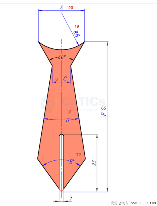

题目:参照下图绘制图形,注意其中的对称、相切等几何关系。参数:A=20, B=16, C=8, D=18, E=72, F=65

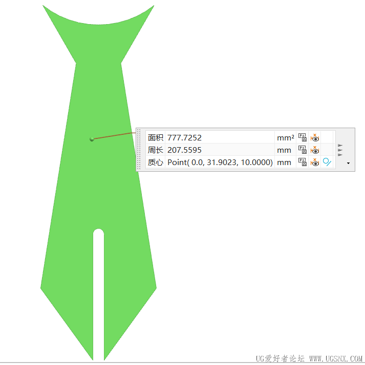

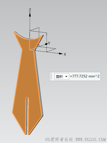

问题:请问图中上色区域面积是多少?(请精确到小数点后两位,答案区间为300~3000)
答案:777.73   与标准答案相对误差在正负0.5%以内视为正确。
