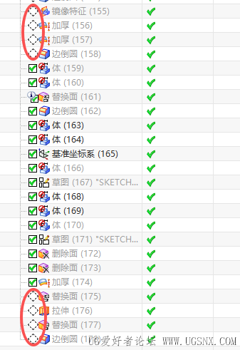

如题这个怎么解决,是什么原因?

点击一下方块就出来了,如果出不来,就说明这个操作不能生效,直接删除掉吧

 楼主| 发表于 2026-5-29 17:49:36 | 显示全部楼层
不是被抑制了,没有这个选项

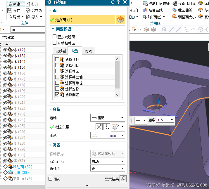

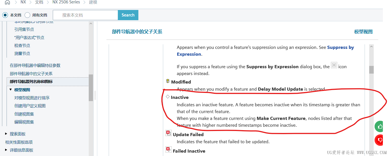

发表于 2026-5-29 22:59:58 | 显示全部楼层
查了下是不活动的,,,,,,实际操作发现是再次编辑之前的操作就会出现

发表于 2026-5-31 07:45:22 | 显示全部楼层
你这是抑制了,取消就好了

发表于 2026-5-31 08:25:32 | 显示全部楼层
回帖奖励 +5 G币
被抑制了

发表于 2026-6-11 19:32:24 | 显示全部楼层
你这是不是抑制了,取消就好了

发表于 2026-6-12 14:13:51 | 显示全部楼层
回帖奖励 +5 G币
被抑制了
