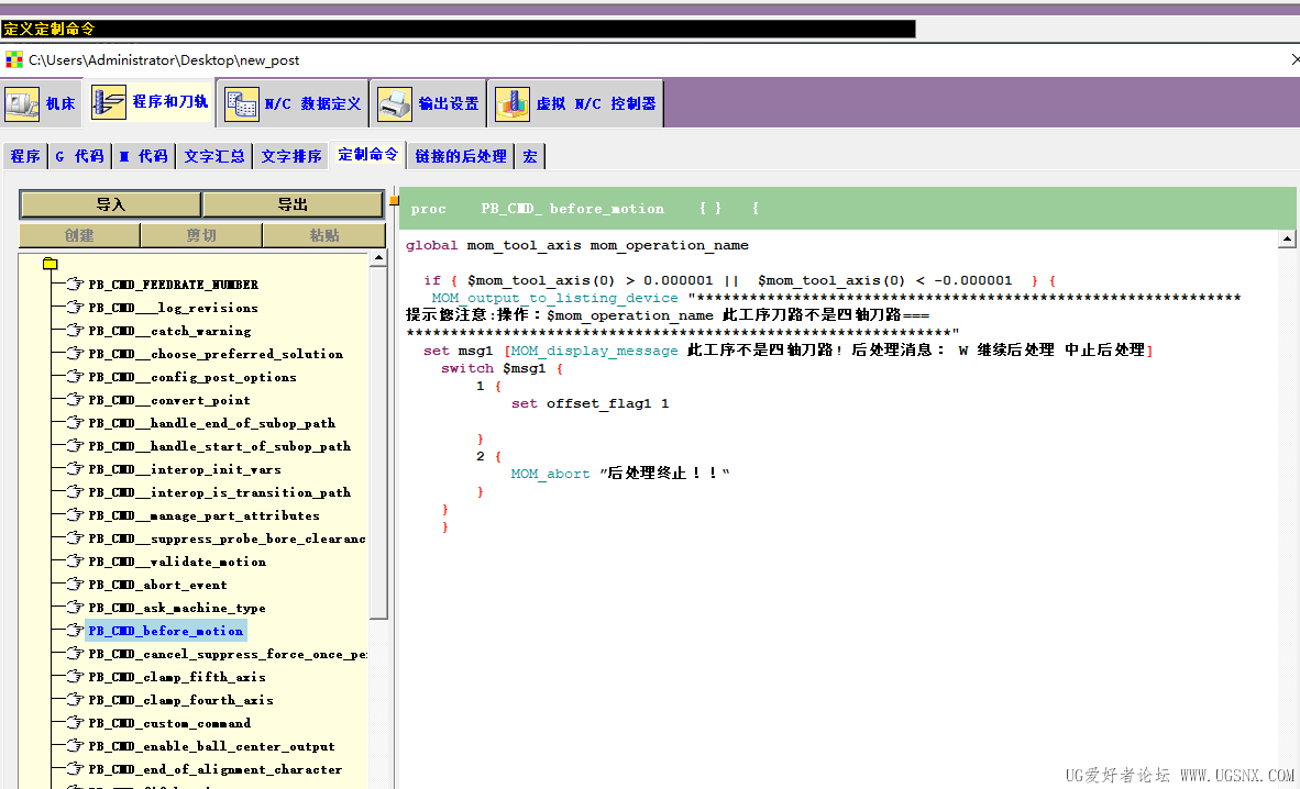

[已解决] 不是四轴刀路直接不输出,有大神可以改成不是四轴刀路“输出 或不输出吗”吗?

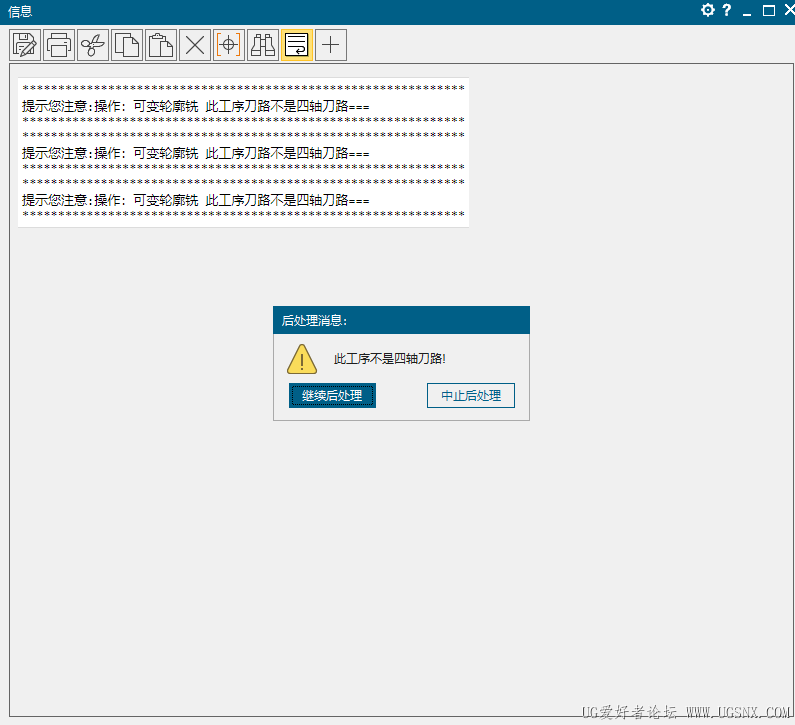

 楼主| 发表于 2026-6-1 16:10:00 | 显示全部楼层
tombai691019 发表于 2026-6-1 14:51
应该是有多个检测值出现了,多确认几次看看,你可能是把这个命令放到快速移动那里了吧?只要检测到就会提 ...
就添加了个定制命令,别的没动

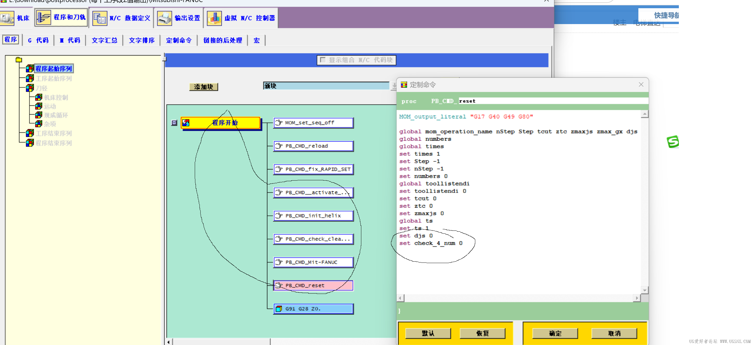

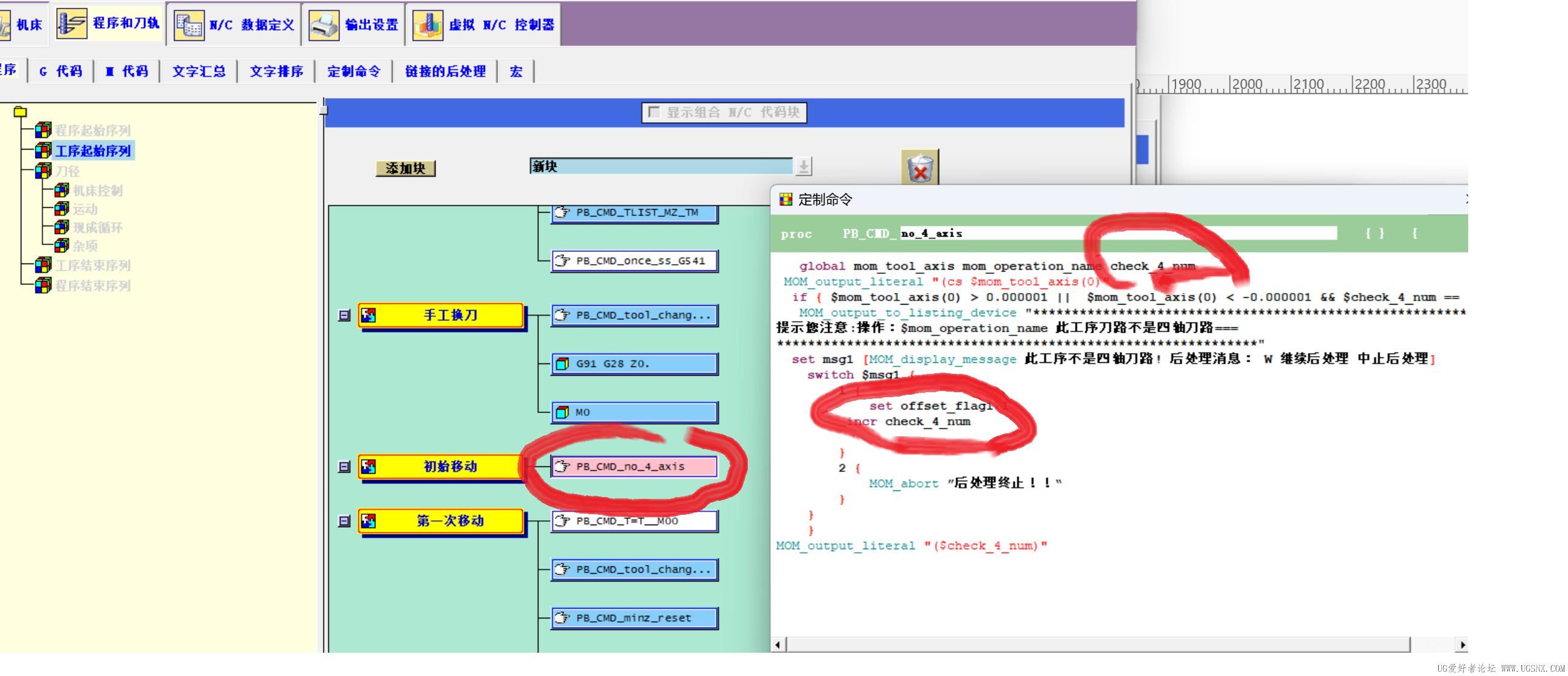

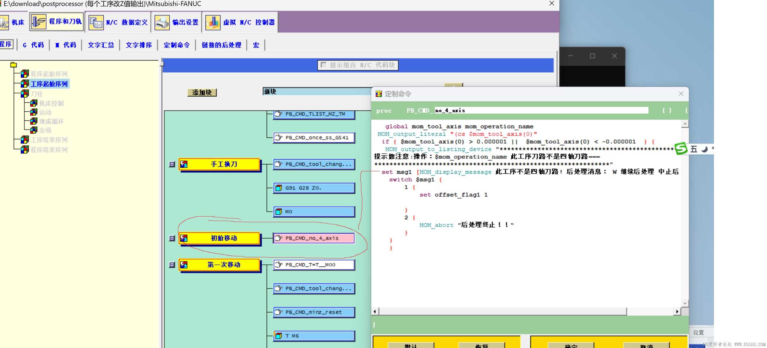

发表于 2026-6-1 16:51:11 | 显示全部楼层
看一下你命令放到哪个位置了?或者把你测试用的图档发上来,可以调试。这个命令是只要检测条件满足都会确认。有时程序中有多个条件可以满足就要多次确认,可以加个条件,确认一次。
按我图片说明加上计数可以报警一次。

 楼主| 发表于 2026-6-1 17:02:32 | 显示全部楼层
tombai691019 发表于 2026-6-1 16:51
看一下你命令放到哪个位置了?或者把你测试用的图档发上来,可以调试。这个命令是只要检测条件满足都会确认 ...
搞定了,是我把位置放错了!谢谢师傅
