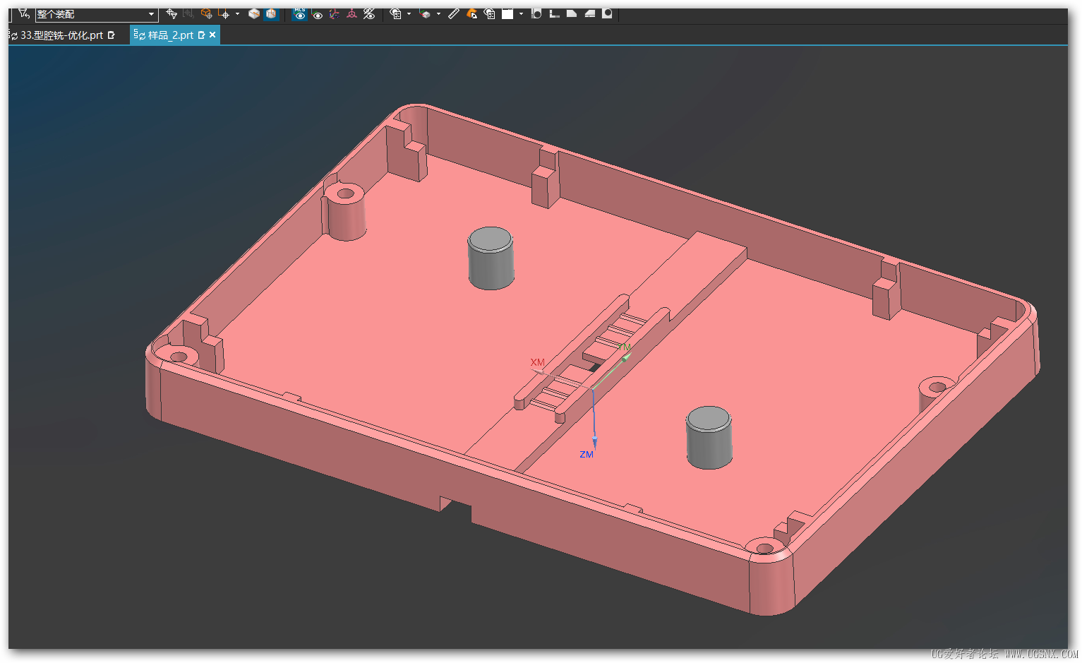

如题
大佬们指点指点

发表于 2026-6-4 13:04:49 | 显示全部楼层
用吸盘做的话,我习惯先做外形再做型腔

发表于 2026-6-4 10:48:24 | 显示全部楼层
做仿形工装的话 先做哪个都行

 楼主| 发表于 2026-6-4 15:25:41 | 显示全部楼层
铝板下料加工的
厚度还没有多少余量,没的夹

 楼主| 发表于 2026-6-4 15:26:55 | 显示全部楼层
下雨的大牛 发表于 2026-6-4 13:04
用吸盘做的话,我习惯先做外形再做型腔
吸盘可靠不,能不能大刀快刀

发表于 2026-6-4 15:29:18 | 显示全部楼层
lixillll1234 发表于 2026-6-4 15:26
吸盘可靠不,能不能大刀快刀
吸盘可以的,大刀没问题,底面余量稍微留一点。大刀开粗,小刀精光。
