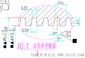

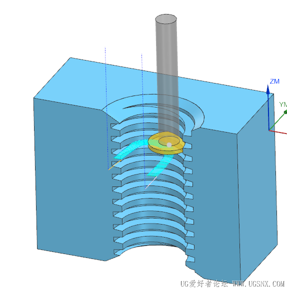

304不锈钢材料,T型牙怎么加工好,大家可以下载试试看,牙型很小,以下是我做的程序,不是很合理。

发表于 2026-6-9 13:40:22 | 显示全部楼层
牙刀要标准,剩下直管怼

发表于 2026-6-4 14:02:02 | 显示全部楼层
不能两块一起做,直接铣螺纹吗,一出2,省时省力

发表于 2026-6-4 16:04:08 | 显示全部楼层
都两块一起了不能上车床四爪吗

 楼主| 发表于 2026-6-4 16:31:41 来自手机 | 显示全部楼层
潘宏洋 发表于 2026-6-4 16:04
都两块一起了不能上车床四爪吗
这个产品没法拼,它的结构就是一半
