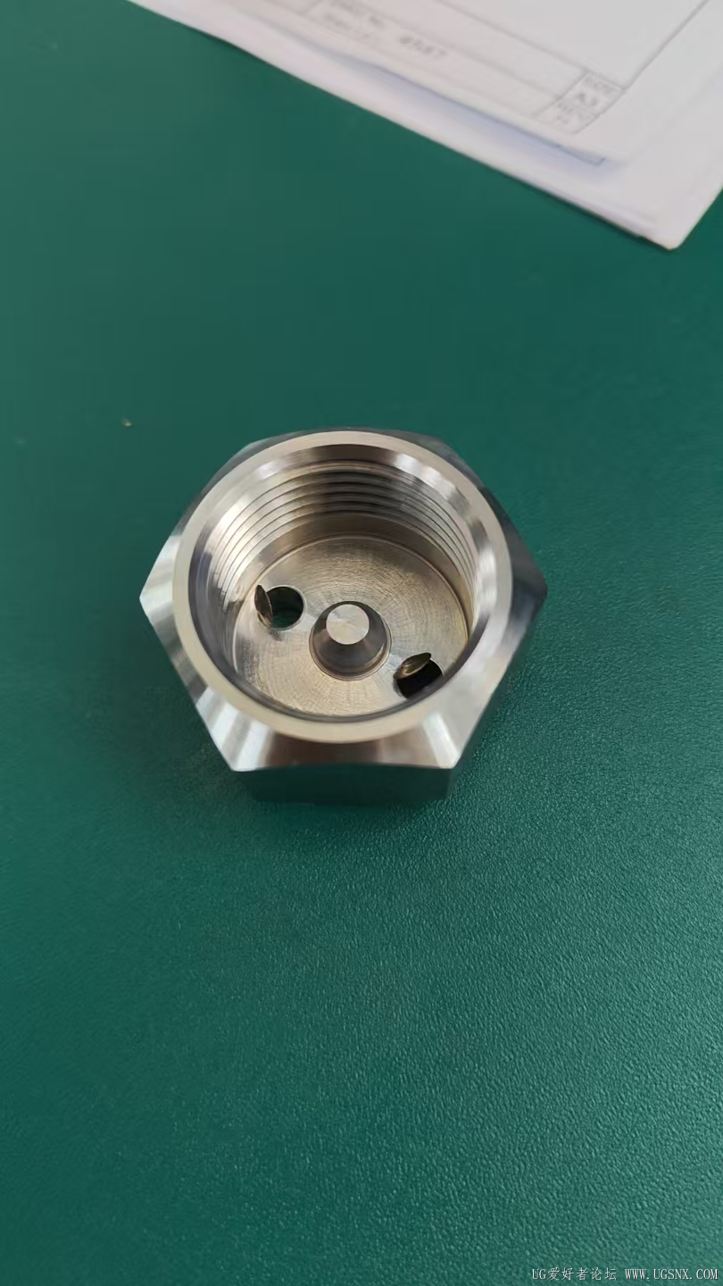

工件304不锈钢材料(大批量),孔径4.5,孔深5.5,反面不需要倒角,现在打出来的孔有钻帽(每个都有),现在试了阿诺跟不二越的含钴钻还是有,没辙了,求助一下各位大神有啥好办法!

钻头参数:阿诺S3200F320,不二越S1500F100,全部是G81

发表于 2026-8-22 14:23:39 | 显示全部楼层
出口支撑,钻尖角度增大,出口SF降低,这都是理论知识,你可以试下。我没试过,因为我这要求不高。

发表于 2026-8-22 14:58:20 | 显示全部楼层
手枪钻钻一下

发表于 2026-8-22 15:16:51 | 显示全部楼层
铣刀再走一圈

发表于 2026-8-22 15:27:38 | 显示全部楼层
钻---余量留很少,反镗

发表于 2026-8-22 16:11:01 来自手机 | 显示全部楼层
再增加一序倒角,或者钳工去除。

发表于 2026-8-22 16:38:26 | 显示全部楼层
您这个是 工艺路线问题,是否考虑一下先钻孔,再加工内腔,最后攻螺纹呢。

发表于 2026-8-22 17:07:29 | 显示全部楼层
软材料,钻穿孔口是翻边的!
