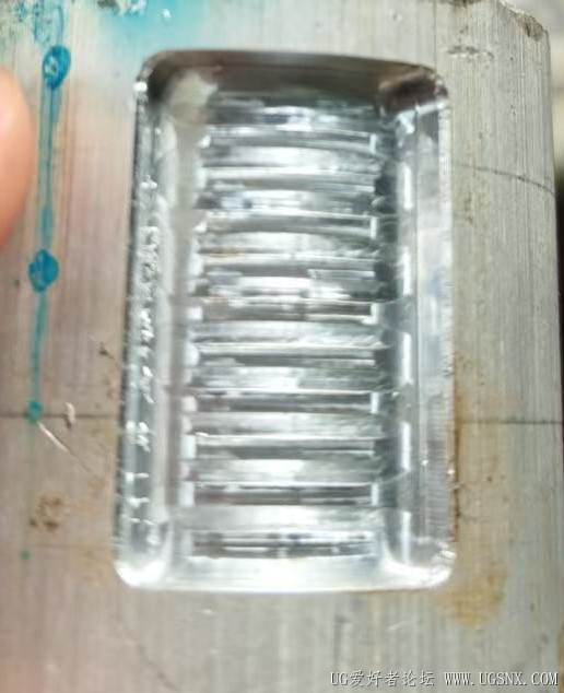

关于四轴加工后表面粗糙的问题?
请教大师,这样要怎么做才光点

发表于 2026-7-7 19:55:27 | 显示全部楼层
平刀步距小点  圆柱给10都可以

发表于 2026-6-5 08:25:11 | 显示全部楼层
前倾点角度,步距再细点。试试看

发表于 2026-6-5 09:17:10 | 显示全部楼层
球刀做的吗

 楼主| 发表于 2026-6-5 09:38:52 | 显示全部楼层
4MM的平铣刀,用了70的步距,做出来这样。
也是第一次做这样的四轴程序

发表于 2026-6-5 10:31:06 | 显示全部楼层
步距给密点

发表于 2026-6-5 10:52:37 | 显示全部楼层
大兄弟,用铣刀步距0.25不得了了。

发表于 2026-6-5 15:55:58 | 显示全部楼层
也是第一次做这样的四轴程序
平刀步距小点  20-30 试试 不行再小
