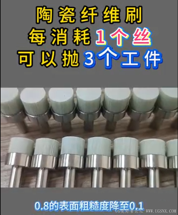

发表于 2026-5-20 22:43:44 | 显示全部楼层
你搜下:陶瓷纤维研磨刷

发表于 2026-5-21 08:11:50 | 显示全部楼层
banmao* 发表于 2026-5-20 22:43
你搜下:陶瓷纤维研磨刷
这个搞出来很量吗?

377
12296
发表于 2026-5-21 12:22:20 | 显示全部楼层
没试过,我只是刚好刷到这个视频。
