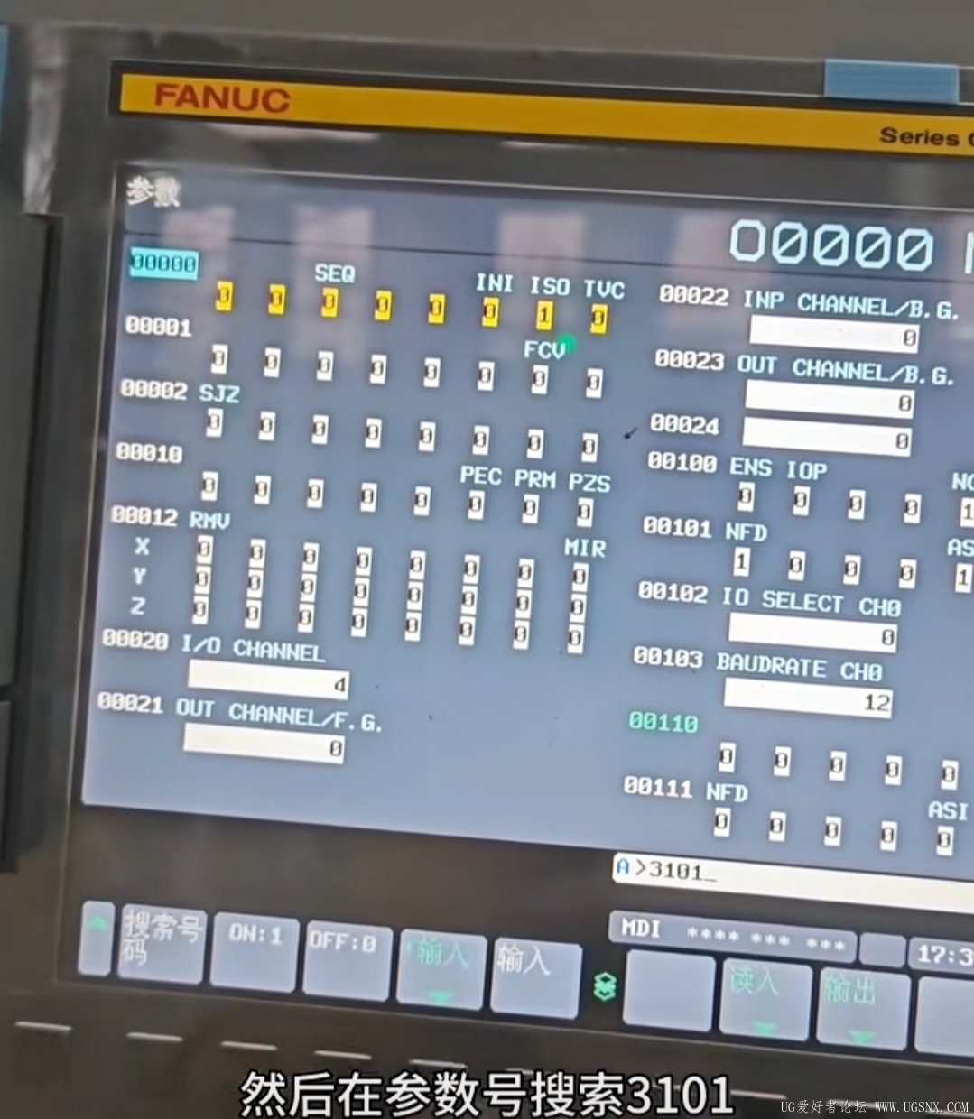

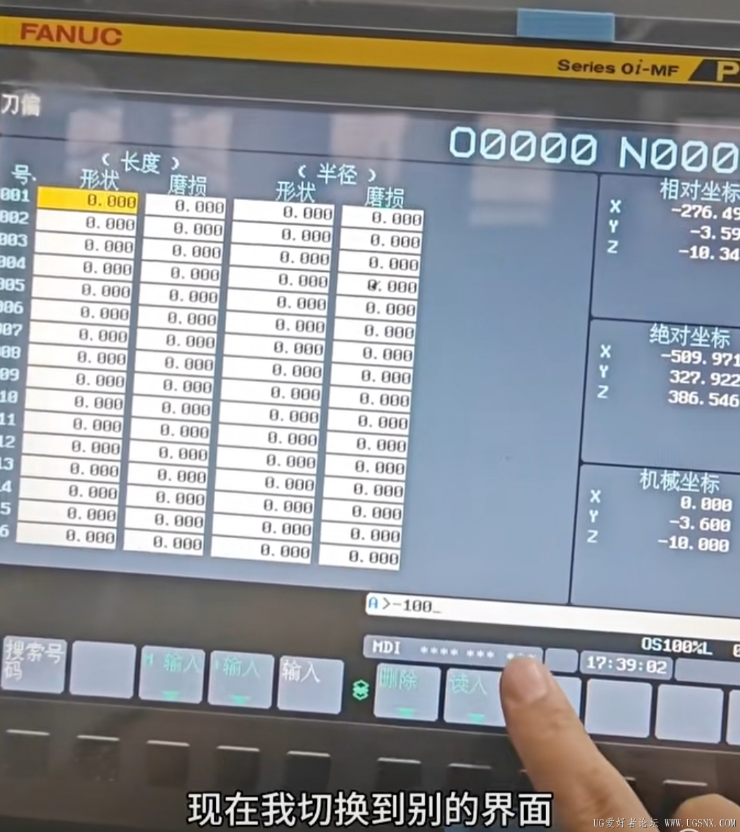

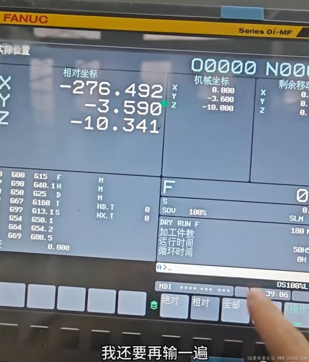

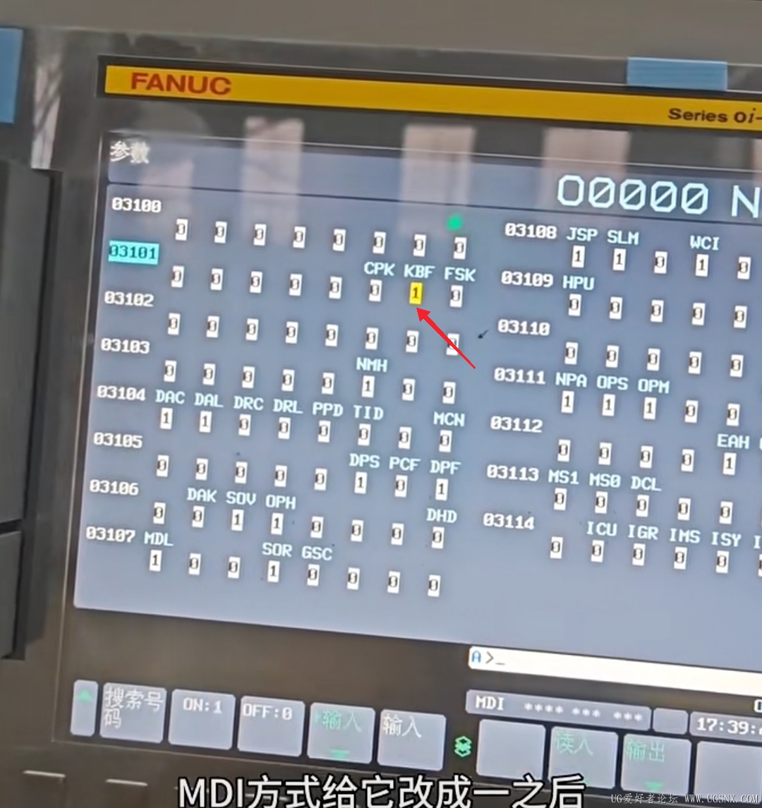

按照下图顺序操作修改参数
352
4549
4549

 楼主| 发表于 2026-6-6 12:09:24 来自手机 | 显示全部楼层
mfdlol 发表于 2026-6-6 08:27
昨晚才刷到这个视频款
fanuc特点,对于老手基本都用宏程式自动记点数据了。
