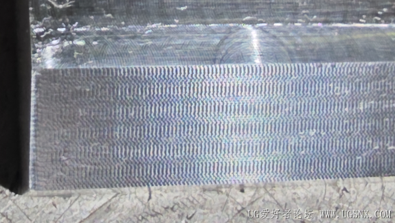

铣完如图,6061铝,一个斜面,D6R3,余量0.15MM,S8000,F3000,0.2MM一刀,这振刀纹太厉害了。是F给太快了吗?还是刀摆大?

发表于 2025-6-17 17:43:17 | 显示全部楼层
直接开粗了么  开水了么

发表于 2025-6-17 18:01:33 来自手机 | 显示全部楼层
刀具,刀摆,机床这三个吧

发表于 2025-6-17 18:07:28 | 显示全部楼层
刀具,刀摆,机床这三个吧

发表于 2025-6-17 18:08:20 来自手机 | 显示全部楼层
设置有问题。可能用的在平面。设置成在部件上,应该就行了

发表于 2025-6-17 18:10:17 来自手机 | 显示全部楼层
也可以找现场编程员看看什么问题。

发表于 2025-6-17 18:18:36 | 显示全部楼层
多方面因素 步距改0.15 内外公差改0.005 点分布0.2 换把新刀试试 如果还不行的话 这边是建议换机

发表于 2025-6-17 18:22:30 | 显示全部楼层
开粗怕什么,大胆干

发表于 2025-6-17 19:19:17 | 显示全部楼层
刀太长了? 精光步距0.2有点多了吧那么小的刀

发表于 2025-6-17 21:27:50 | 显示全部楼层
转速才8000F就敢给3000?铣出这鸟样就是刀装的太长而且刚性不够,你换成R8球刀试试
