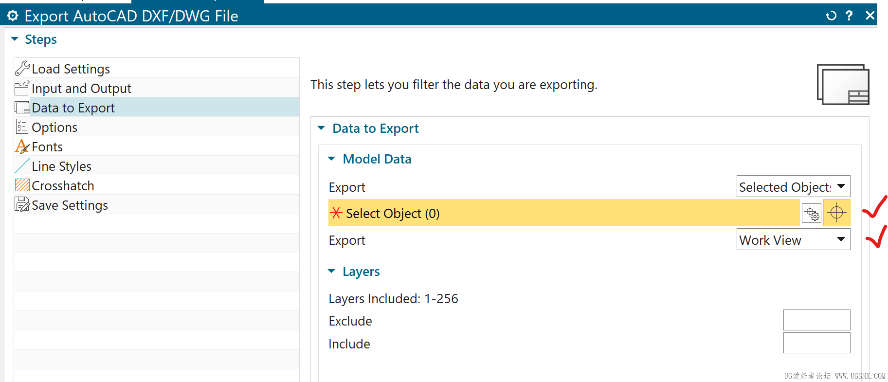

如题,各位大佬,SW可以直接把二维草图导出为dwg或dxf,甚至可以在三维环境中,直接导出并选择其中一个面导出成dwg或dxf,对于激光切割,非常方便。
但NX2406,如何把草图直接按1:1导出为dwg/dxf呢?求告知(弄到制图模块,感觉又不是很方便了,另存为或导出为都不行,得到的都是类似等轴测的草图)

感谢,我试试看
